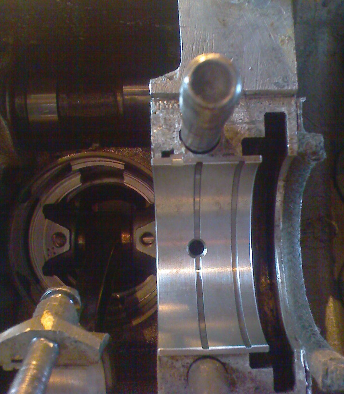

Отпиливать надо часть вкладыша, которая выступает внутрь блока после его установки в постель и совмещении зацепа с пазом в ней. При этом отверстие совпадает.
Интересная информация по вкладышам. Оказывается, начат выпуск сталеалюминиевых для ГАЗ-21. С широким пятым.
Правда, все остальные идентичны 24-м. Ну и ладно. В принципе, можно взять ещё комплект от ГАЗ-51, из него взять два широких и поставить их на 1-ю и среднюю шейки — они наиболее нагружены, по опыту видно, что 2-я и 4-я шейки меньше нуждаются в расточке при ремонте. Но если честно, 75 грн за 1 комплект и так до фига, а брать ещё за 85 грн комплект вкладышей ГАЗ-51 жаба меня уже готова была загрызть. Думаю, достаточно того, что последний широкий.
Правда, обнаружился косяк. Упор на верхнем вкладыше последнего подшипника был немного смещён в сторону и не попадал в отверстие в блоке.
Пришлось его немного «тюнинговать».

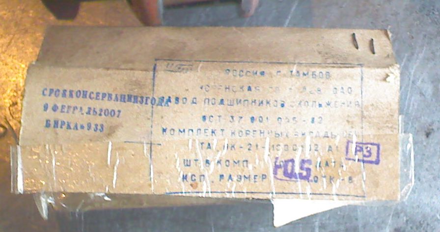

Mayor   Слуш. На коробке отпечатана дата — февраль 2...   2009.05.01 6:43
Stirlitz   В том-то и дело, что не все, а начали выпускать па...   2009.05.01 8:54
