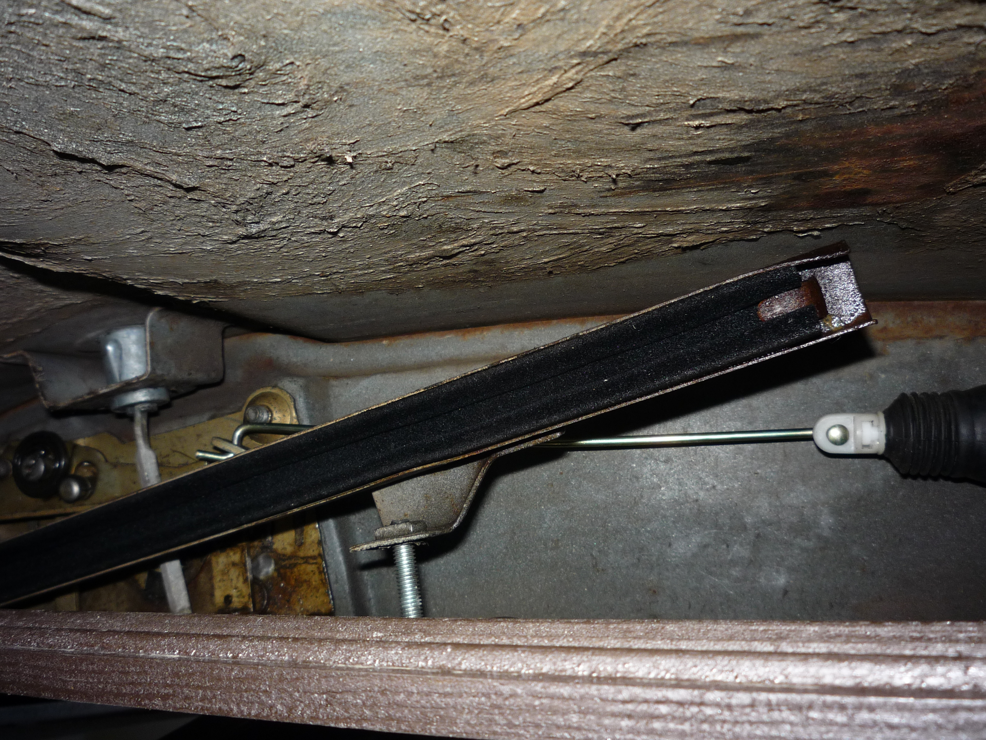

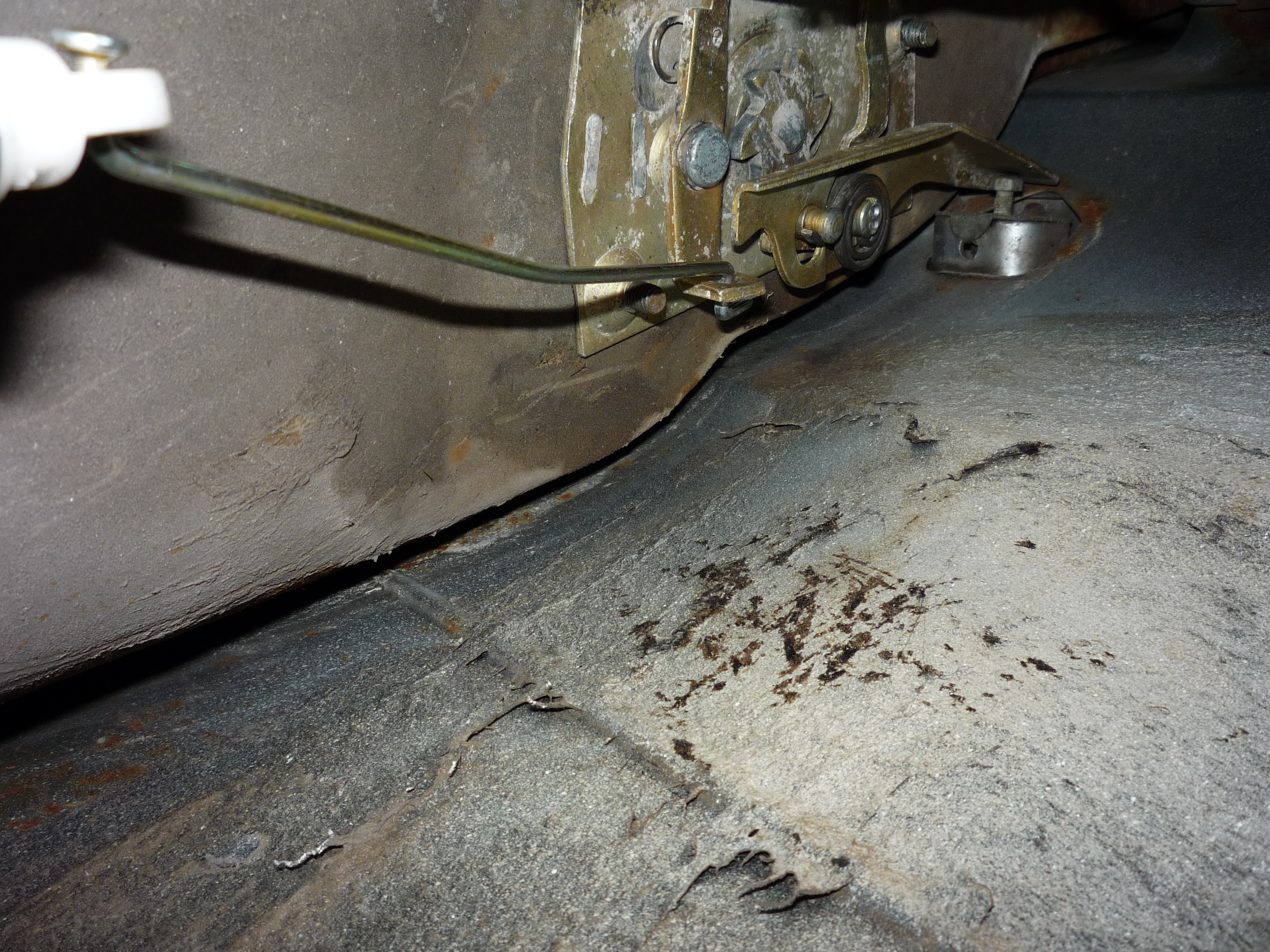

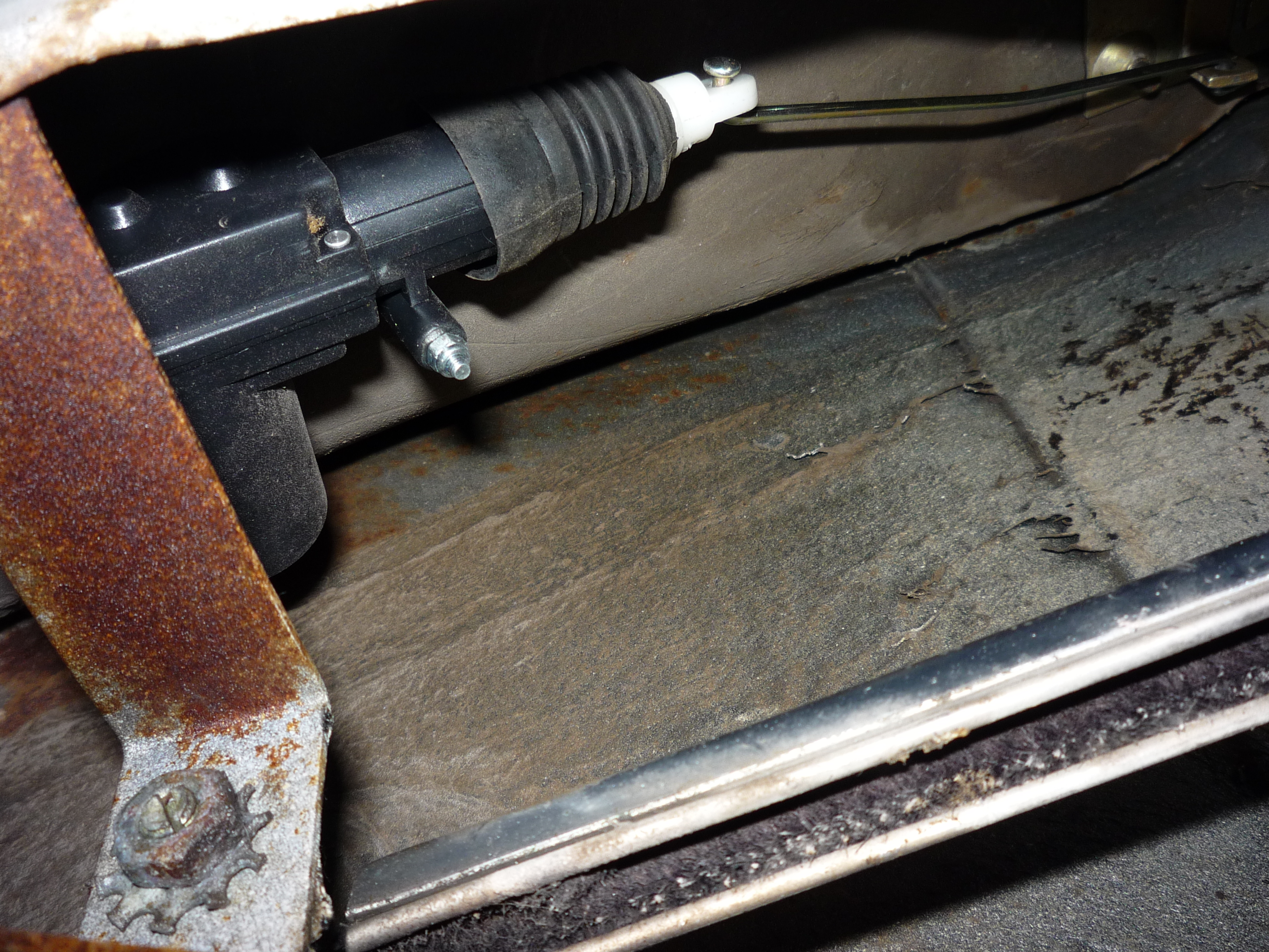

Stirlitz   Вчера разбирал задние двери в двойке, потому что э...   2020.07.15 12:17
Stirlitz   Вот как установлены приводы в задних дверях у меня...   2020.09.02 23:05
