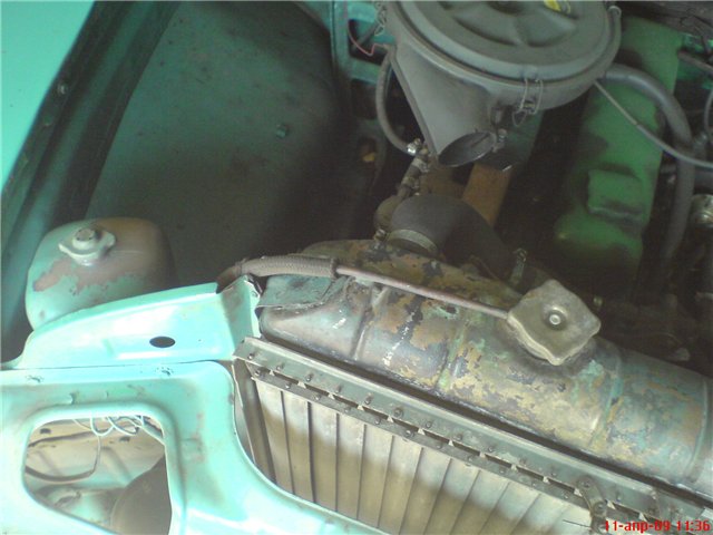

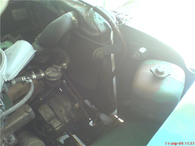

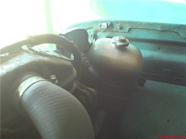

Я тоже для "красоты" перепаял заливную горловину и развернул парооводящую трубку на 180 гр.
А место крепления бачка прокоментирую фото.
