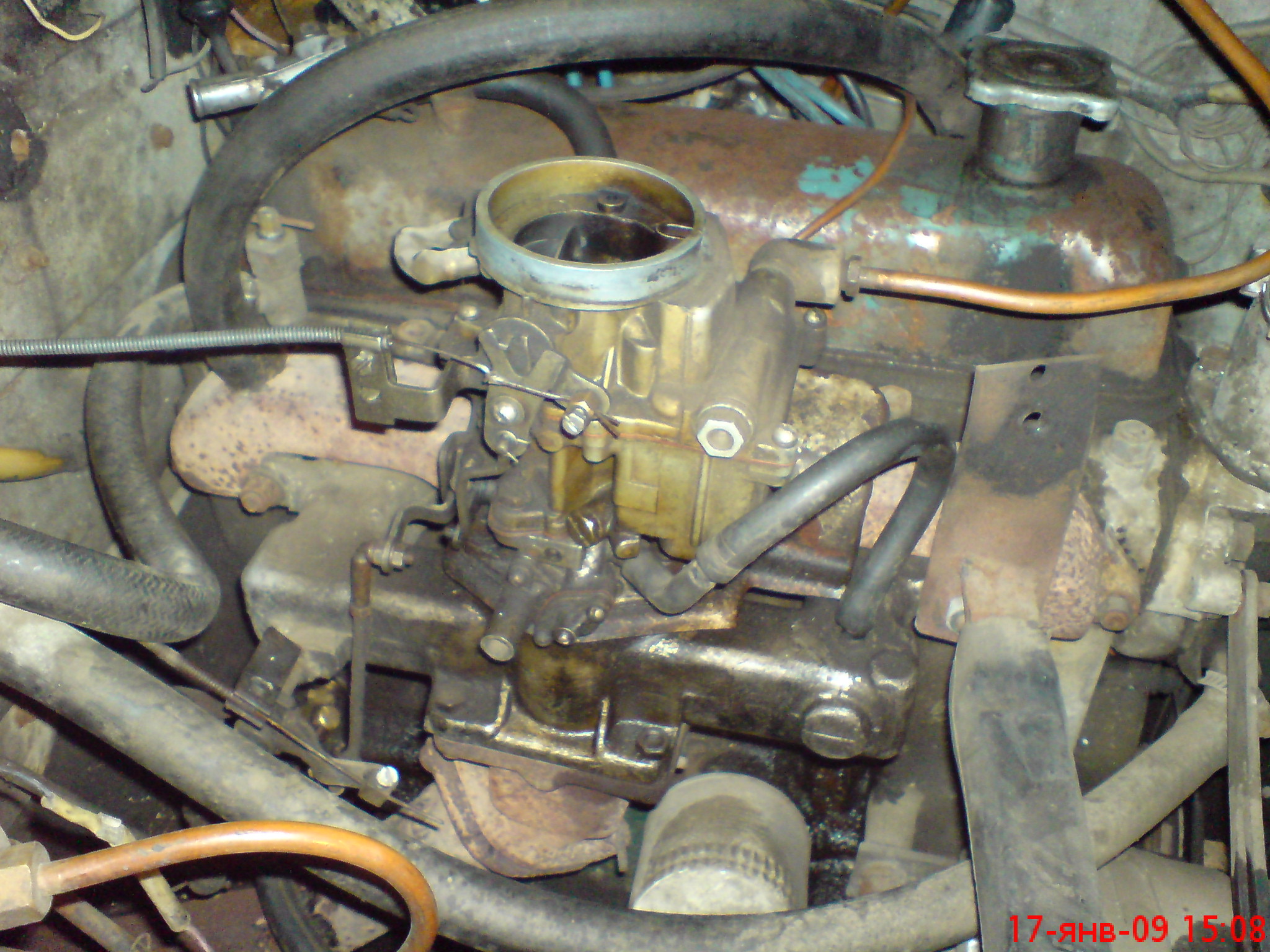

Stirlitz   Этот дополнительный кронштейн реализован в виде ме...   2009.01.07 15:49
FS A-119   Судя по фотке - верхний патрубок под замену :) ...   2009.01.07 16:33
ADK-XXI С-Пб   Этот дополнительный кронштейн реализован в виде м...   2009.01.07 17:54
Stirlitz   Сергей, спасибо за чертёж, но я бы давно уже это с...   2009.01.07 18:25
