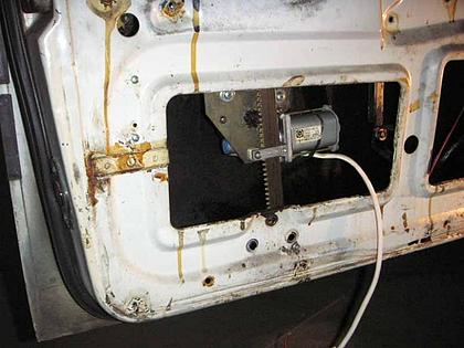

Gera   Вот выкладываю фото стеклоподъемника, фото пульта ...   2007.07.31 14:51
Ramshteine   Стеклоподьемники, которые мастырятся на место штат...   2007.07.31 15:57

Vendigo   Прилепил стеклоподъемники от пежо 505 , вроде как ...   2009.03.08 16:32
Aleks   А ставил в замен родного механизма? или в дополнен...   2009.03.10 12:02
Kostik   проблемы с притиркой новых уплотнителей я разрулил...   2009.03.10 12:27

Aleks   А как на счет того что бы указать модель стеклопод...   2009.03.27 9:12
МеханиК   Уж не знаю в плане тугости хода, я когда у себя ус...   2009.03.27 9:26

Gleb   Моя версия установки стеклоподъемника передних сте...   2009.06.05 7:34

Aleks   Подтверждаю Глеба. Стеклоподбемники "Грантат...   2009.07.17 7:47
Gleb   Нижний кронштейн крепления рейки переставь так ч...   2009.07.17 9:28
