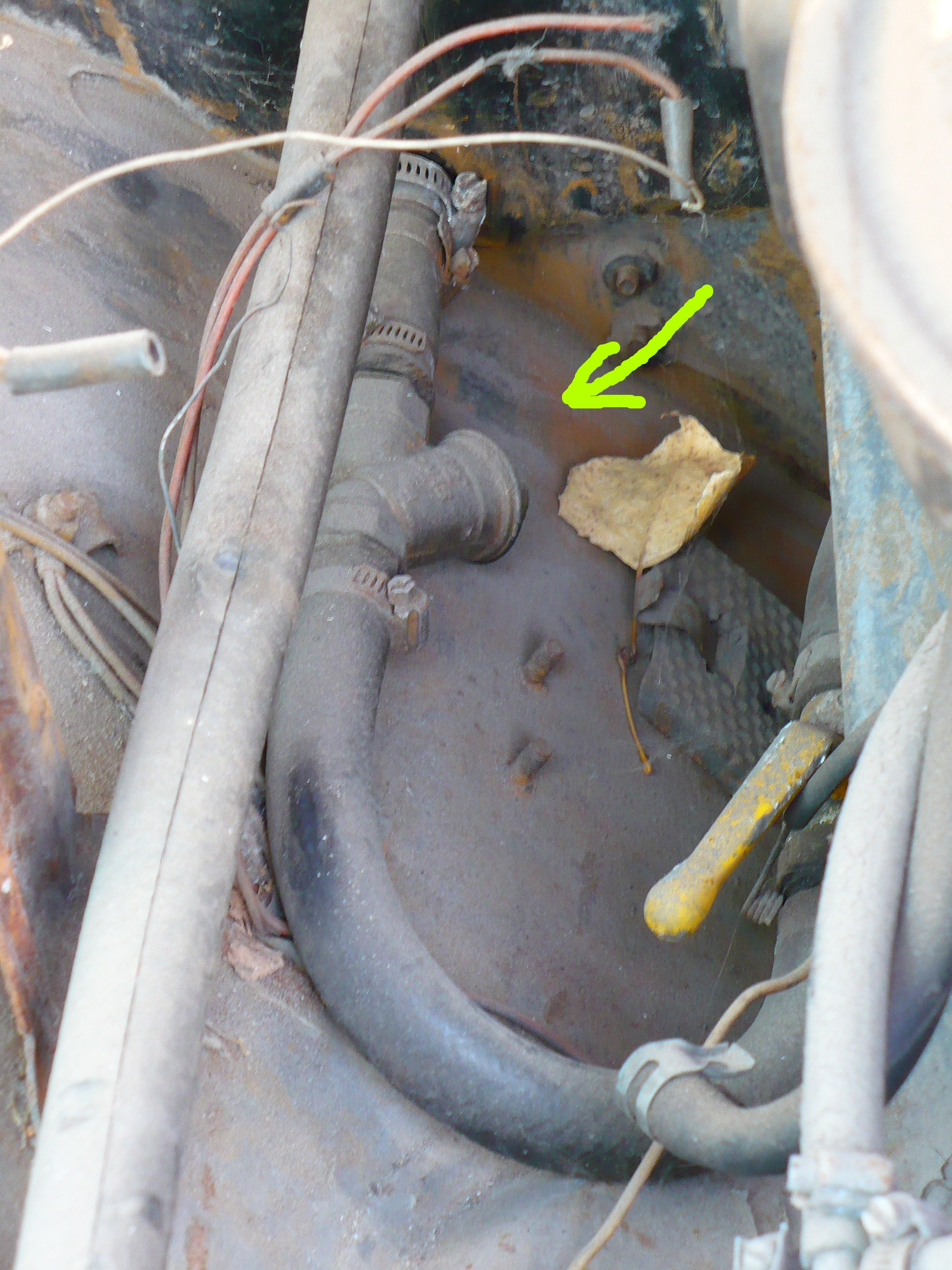

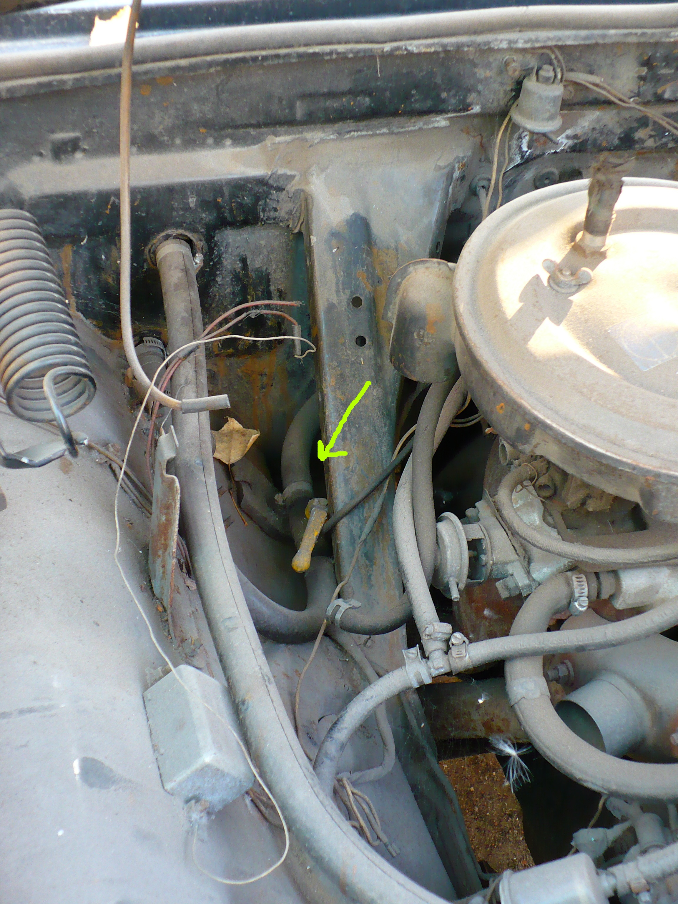

На тему сантехники.
Вот через это стравливают воздух и могут сливать тосол или воду.
В реальном назначении -это отстойник с сеточкой-фильтром.

Garage   На тему сантехники. Вот через это стравливают в...   2009.03.24 15:32
ADK-XXI С-Пб   Забавно поработал сантехник :) Жаль , не нашел под...   2009.03.24 17:21
