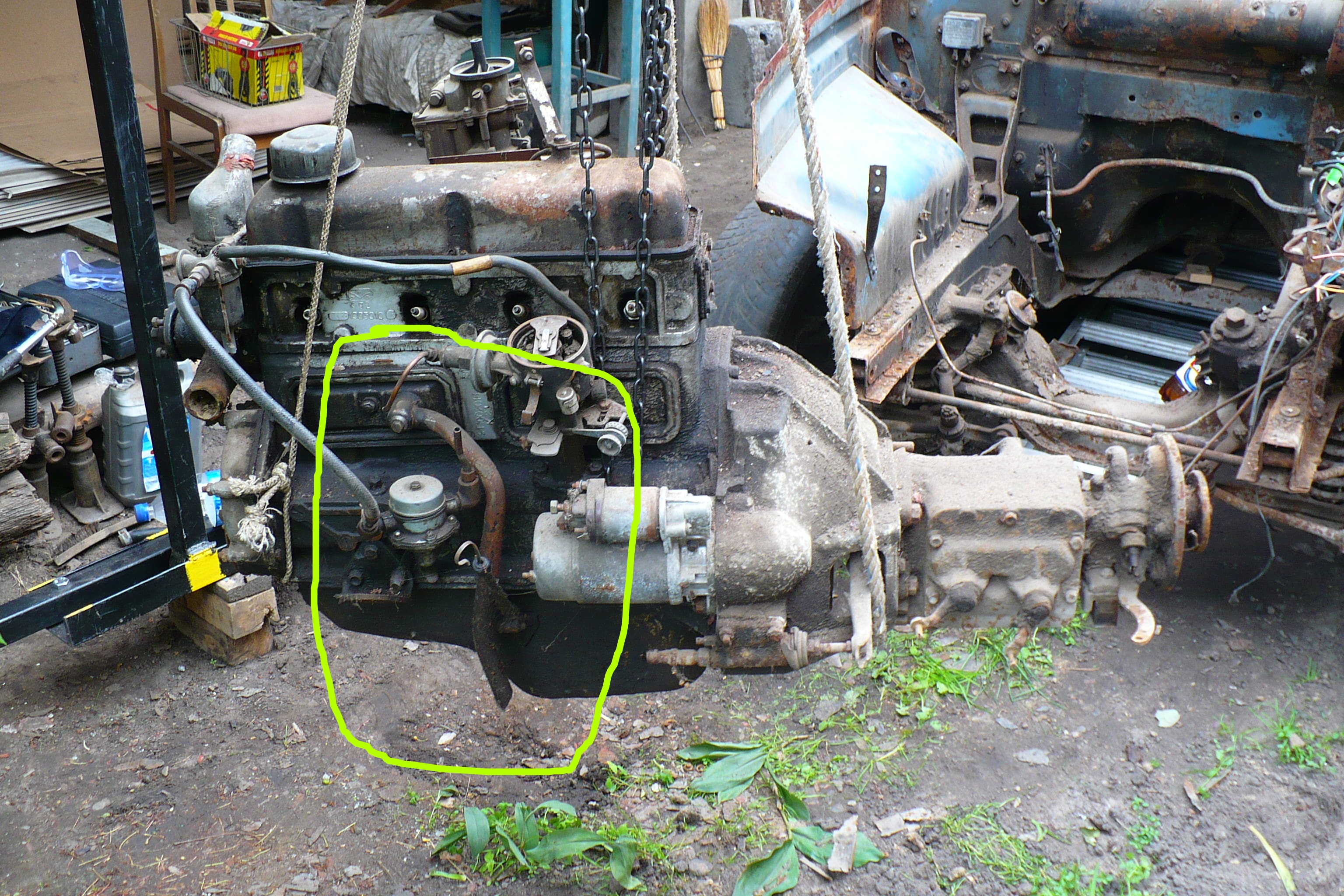

6-String Samurai   Снимал сегодня стартер, и стало любопытно, что за ...   2006.11.04 22:18
Скиф   Все нормально. У тебя открытая вентиляция картера.   2006.11.04 22:33

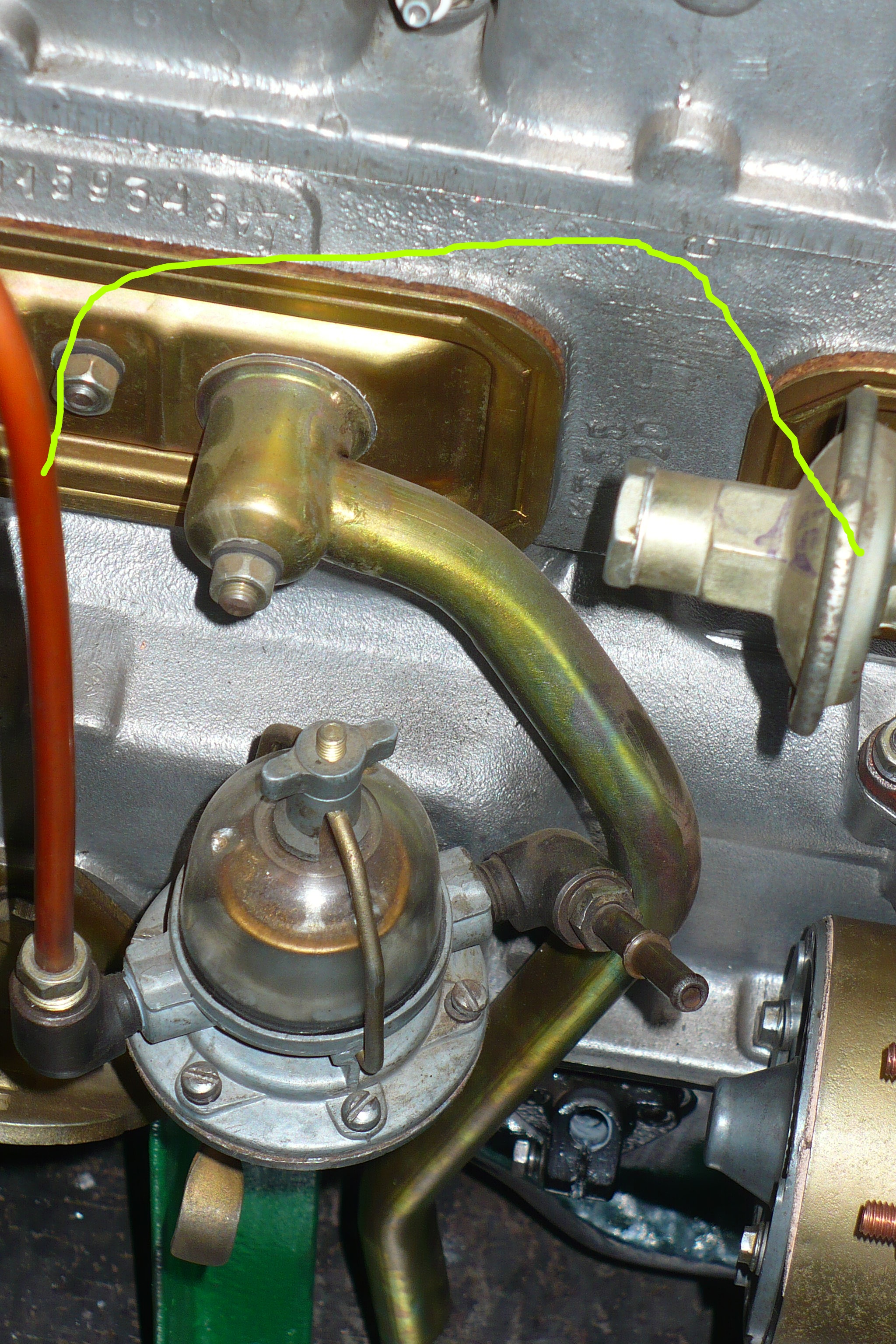

Stirlitz   А вот как это было устроено в оригинале: http://w...   2007.04.18 9:19

Михаил   Отож, по воздухану вроде понятно, а как от крышки ...   2007.05.17 19:53
Stirlitz   Примерно так. Я собираюсь использовать отсос от от...   2007.05.17 21:16

Garage   Славон помнишь разговор про трубку вентиляции   2009.03.24 14:45
ADK-XXI С-Пб   Странно обе трубки лежат. У меня очень устойчивое ...   2009.03.24 15:09
Mayor   Трубку можно было поставить поразному , и перед и ...   2009.03.24 22:29

Jack   Ну у меня К129-й и двигатель такой как на рисунке....   2010.07.23 23:04
Михаил   100гр/100км. Т.е. 1 л/1000 ?! А был при...   2010.07.24 8:44
BuZZ   Начало модернизации положено. Не удалось осуществи...   2010.07.25 19:22
Jack   У меня есть УМЗ-414, такой-же как на фото 240 . Он...   2010.07.26 8:00
