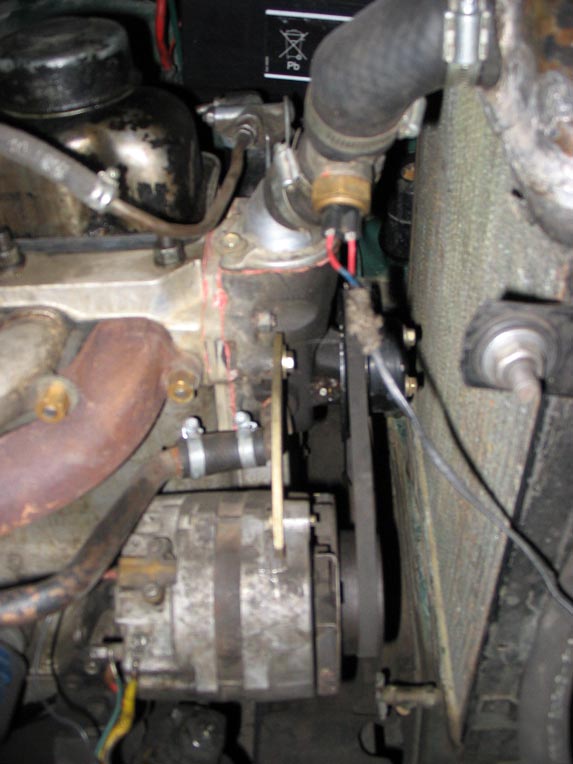

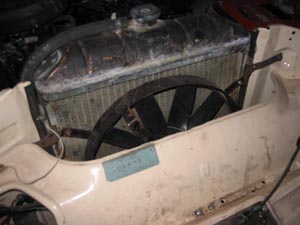

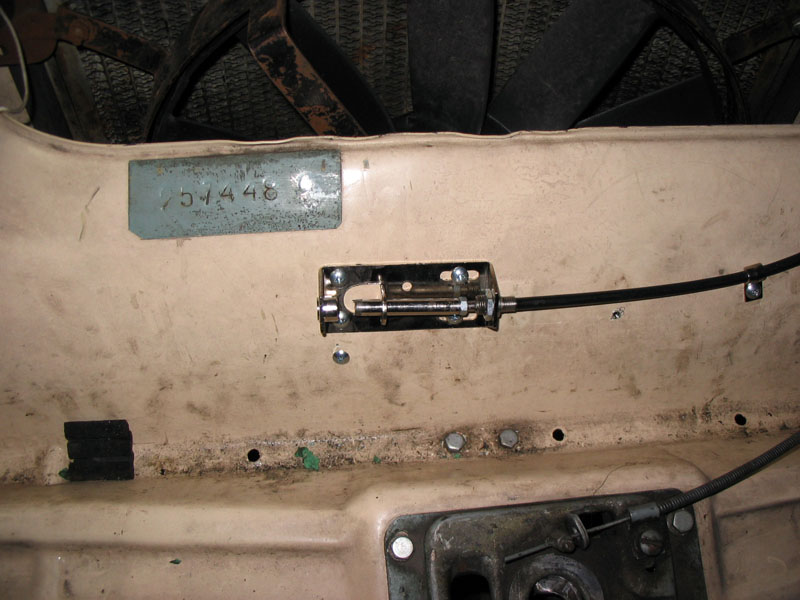

Мне тоже интересно как крепится, подумываю таки от избавления крыльчатки с вала помпы - разгрузить его. присмотрел двухвентиляторный кулер от мерседеса но дороговато… mellow.gif
Добавлено позже
На сайте Сибарита нашел:
Был приобретен мощный электровентилятор от 406го Волговского мотора. Управляется он ВАЗовской "жабкой", стоящей на вставке верхнего патрубка радиатора.
Как по мне отлично только оставить бы еще жалюзи.

Saw   Мне тоже интересно как крепится, подумываю таки от...   2009.03.08 17:39
Aleks   А чё за приблуда лишняя на первой фотке? Правее но...   2009.03.10 12:40
Ramshteine   походу замок на капот))   2009.03.10 13:16
Aleks   А нука, хозяина этого девайса в студию :biggestgr...   2009.03.10 14:32
Saw   Да так и есть, на сайте хазяина помоему описана пр...   2009.03.10 15:03
