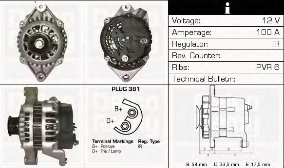

Ок, спасибо. По VALEO в курсе, опа еще та. BOSHC клепается где попало, HELLA оч дорого((( У меня выход на LUKAS, цена в разы лучше. Буду пробивать.
Пока, если с поляндии LRB00196-64 евро ))))
Даже нашел фотки с размерами, мож кому пригодится:

Ramshteine   Иван я понимаю сколько там номеров, в автобизнесе ...   2009.03.05 10:12
Сибарит   Иван я понимаю сколько там номеров, в автобизнесе...   2009.03.05 16:44
Ramshteine   Ок, спасибо. По VALEO в курсе, опа еще та. BOSHC к...   2009.03.05 17:15
