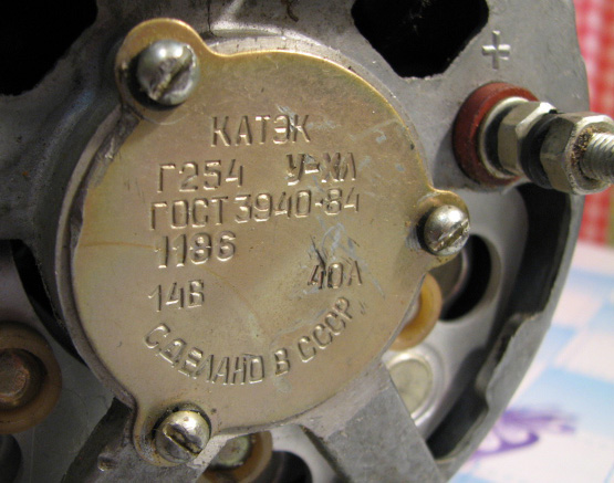

Запропонували генератор Г254 -70грн. У доброму стані б/у
Ціна нормальна? На Волгу підійде?

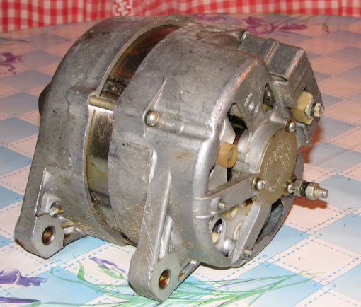

Stirlitz   Вот он, генератор. Действительно, на 55 А. Произво...   2008.12.22 18:39
МеханиК   Судя по всему генератор с самовозбуждением и встро...   2008.12.22 19:03
Stirlitz   Хм. С самовозбуждением, говоришь. С лампочкой, гов...   2008.12.22 19:05
МеханиК   Именно так. Только со стартером удобно. И когда де...   2008.12.22 22:01
Stirlitz   Хм, круто. Моё мнение о переменниках меняется в лу...   2008.12.22 22:29
serega   можно я скажу. :mellow: я тихонько :mellow: Ген...   2008.12.22 22:33
Stirlitz   Ну то есть он сам себе вырабатывает ток для возбуж...   2008.12.22 22:36
serega   Диод поставить можно, но на нём теряем 0,7 вольта ...   2008.12.22 22:38

Pulsar   не по темі Запропонували генератор Г254 -70грн. У...   2009.03.03 15:45
Василий   Если он точно такой как на фото то цена отличная. ...   2009.03.03 16:02
Сибарит   Не знаю, долго я мучался с генераторами, стоял и Г...   2009.03.03 16:07
Pulsar   Если он точно такой как на фото то цена отличная. ...   2009.03.03 16:38
Ramshteine   Иван, а нет номера опелевского на гене с Омеги?   2009.03.03 16:44
Василий   Андрій, 40 А взагалі достатньо щоб увечері приїх...   2009.03.03 17:07
