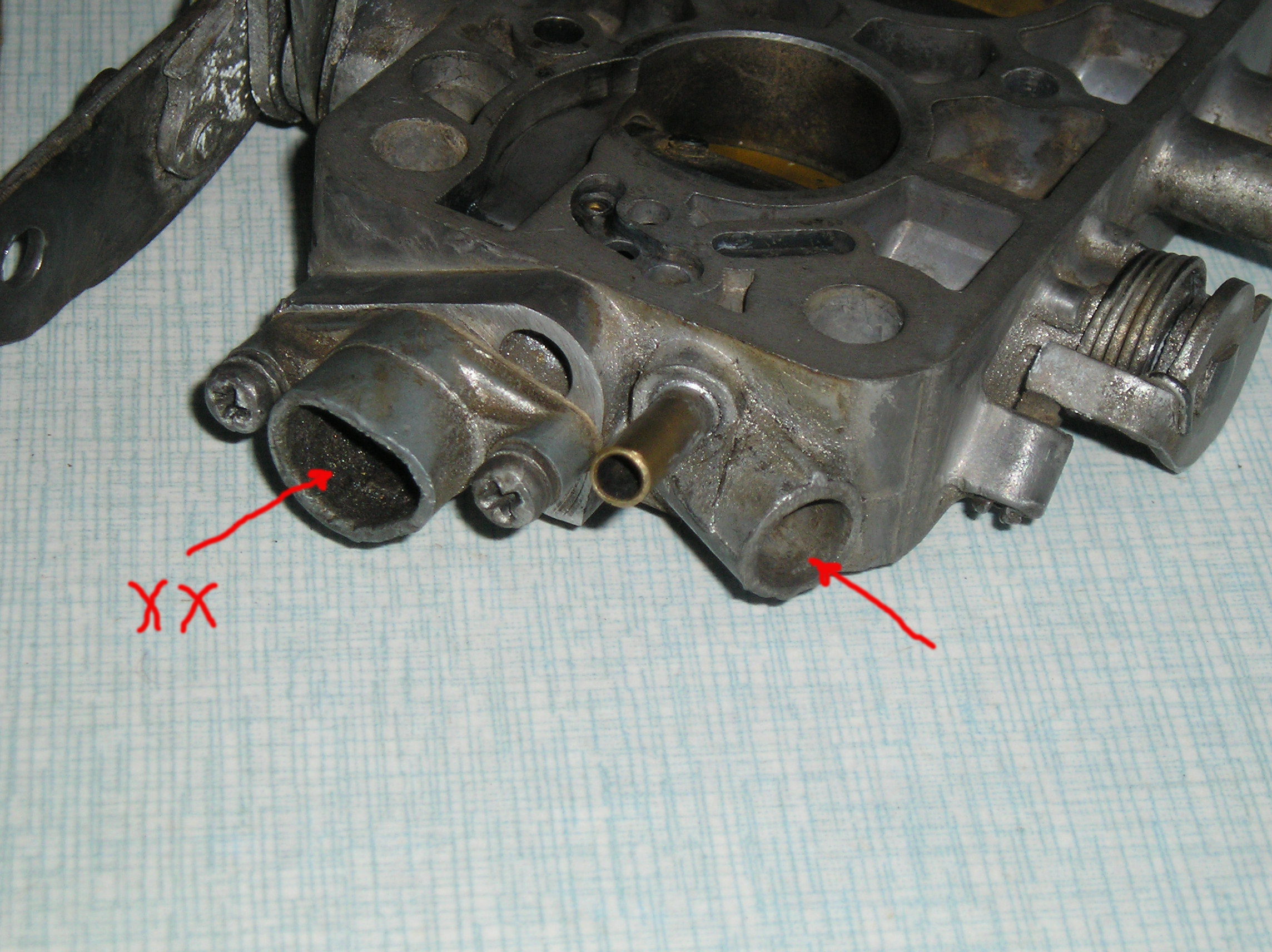

Валентин В.В.   и еще… а где тут жиклер ХХ? Там где он есть на 210...   2008.09.03 9:06
Mayor   Жеклер ХХ находится на носу электроклапана. И как ...   2008.09.03 10:49

Валентин В.В.   … вот это отверствие имеет теперь форму продавленн...   2009.03.05 14:50
Mayor   … вот это отверствие имеет теперь форму про...   2009.03.05 15:19
