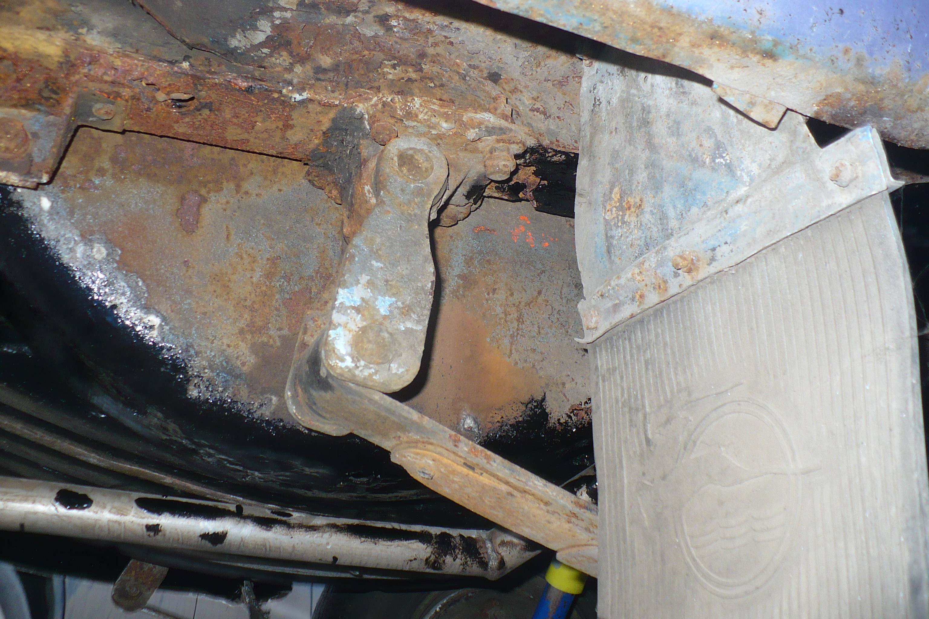

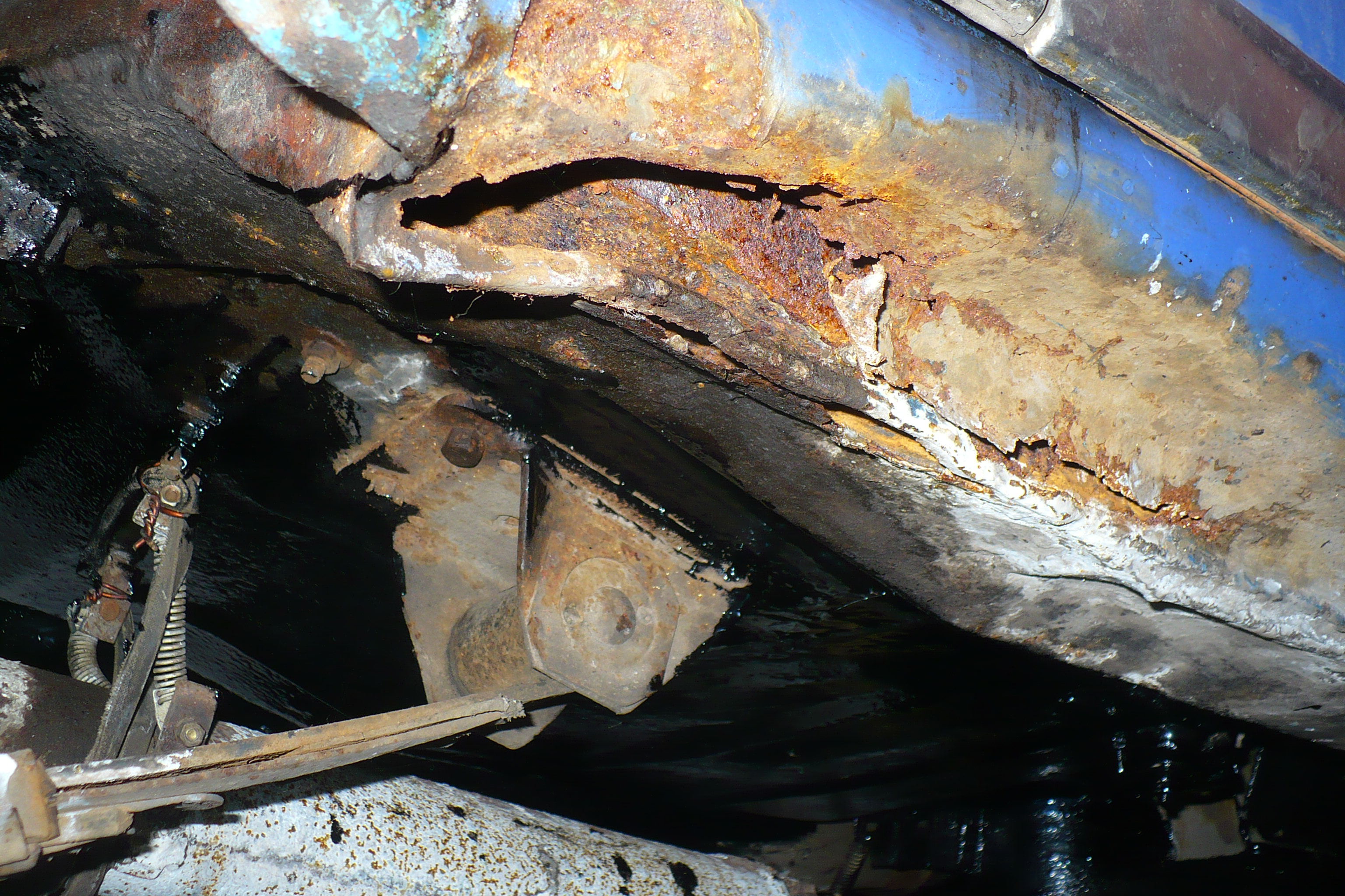

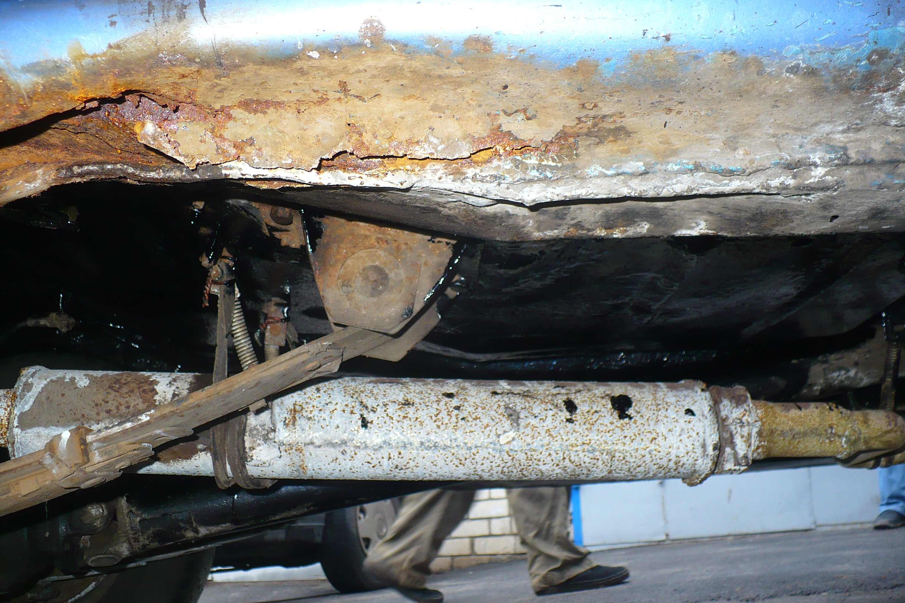

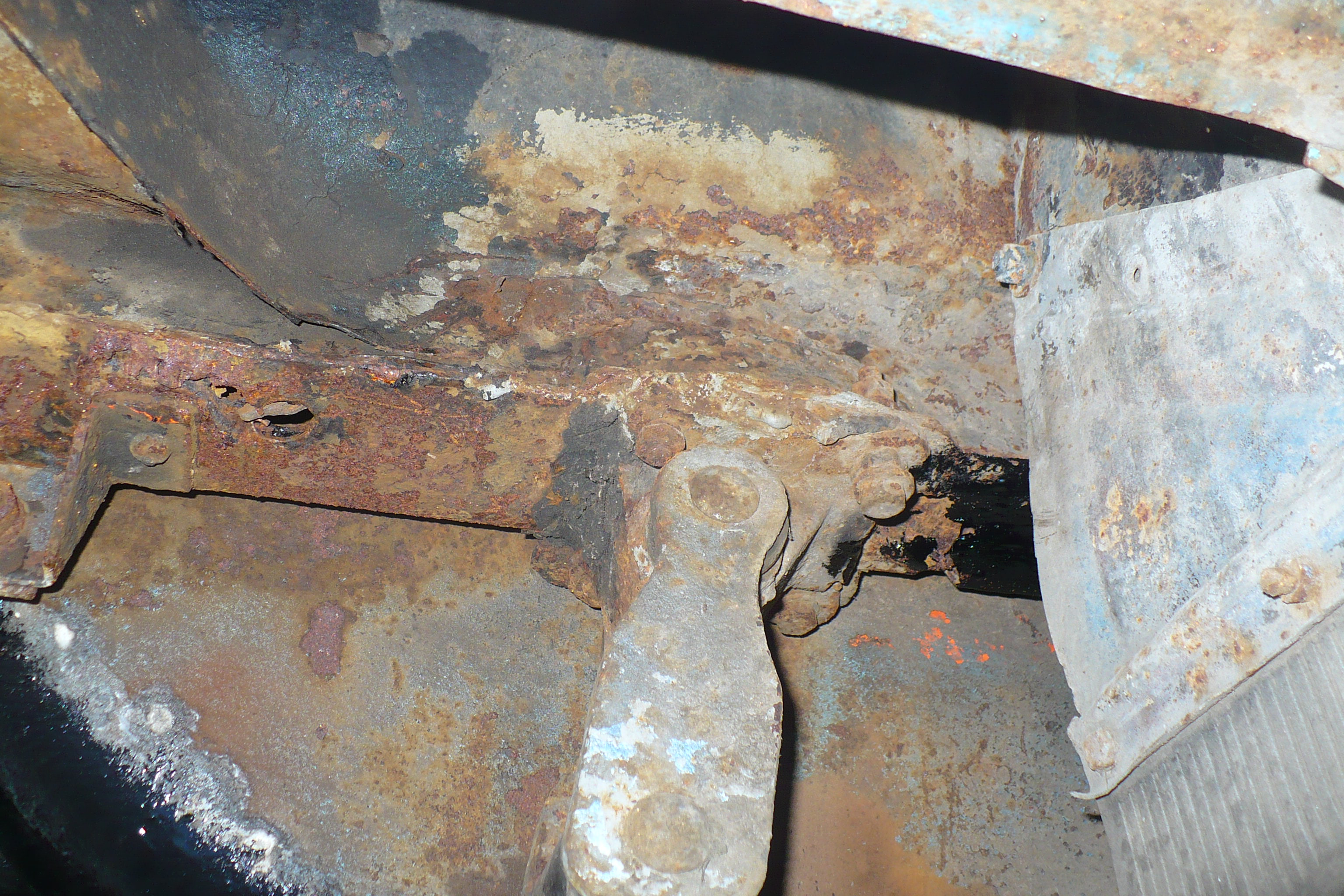

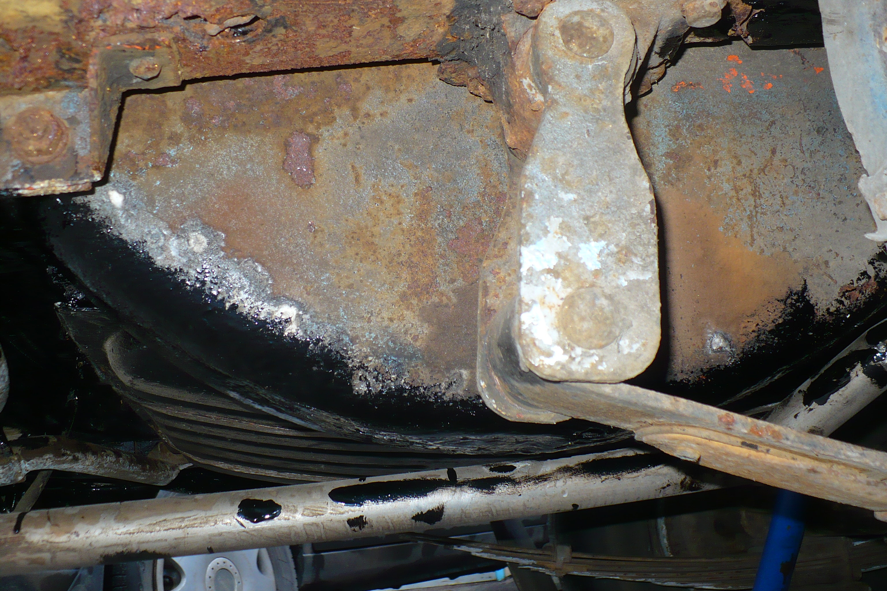

Garage   нашел фотки когда-то мы с Kostikом смотрели...   2009.03.02 9:03
Mayor   Сережки во всяком случае нештатные, но и не 24кины...   2009.03.02 21:55
