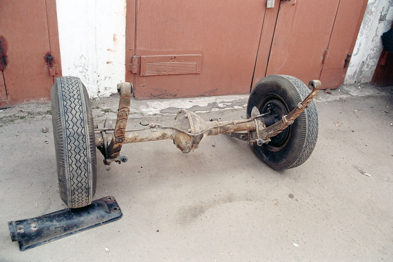

Мистер Слава243   Чем мост на фотке покрашен? Стойкое ли это покрыти...   2008.02.12 13:04

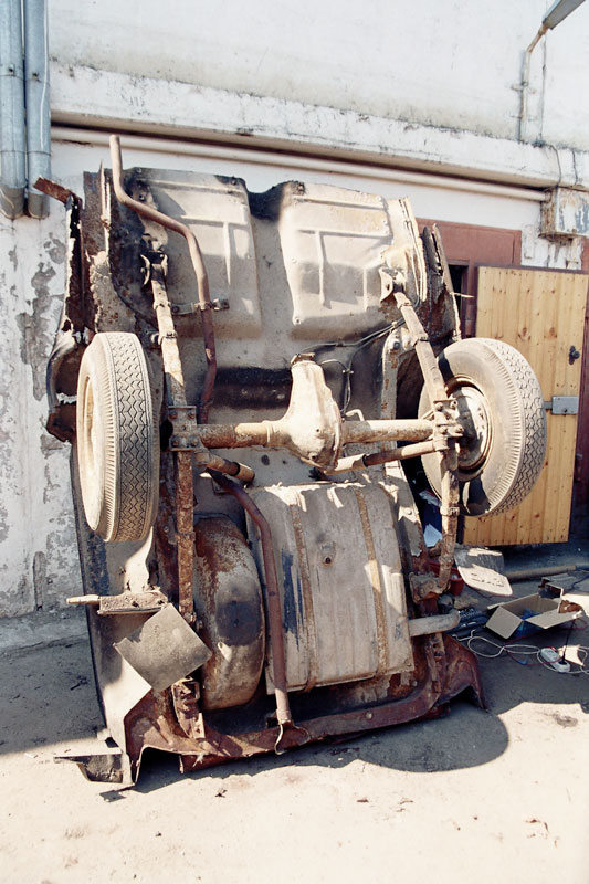

Garage   нашел фотки когда-то мы с Kostikом смотрели...   2009.03.02 9:03
Mayor   Сережки во всяком случае нештатные, но и не 24кины...   2009.03.02 21:55

OldBMW   Вот фото моего моста. Коробка дифференциала М21. Г...   2013.02.15 17:25
