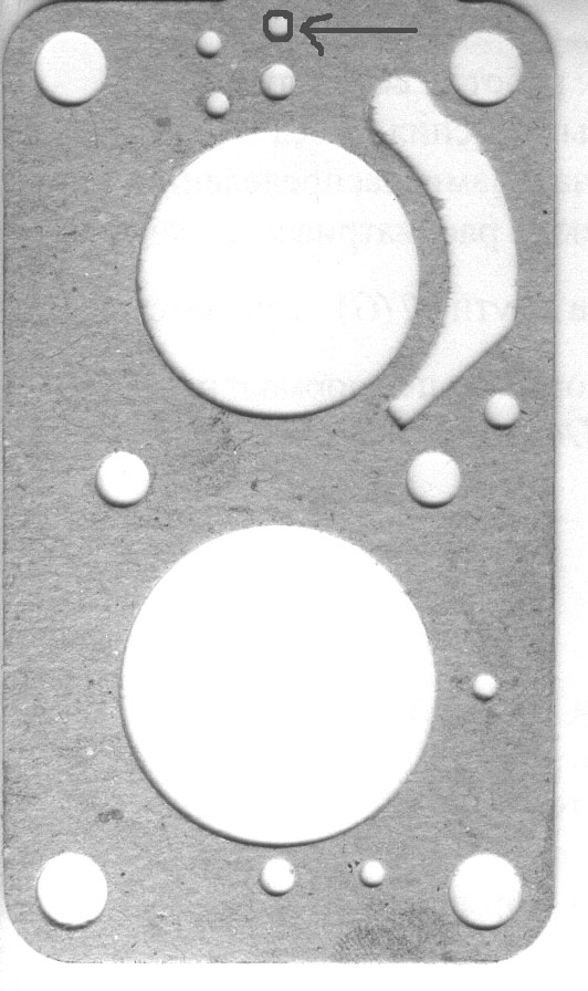

Оба карбюратора подвергались "глубокому" вмешательству.
Mayor, а почему ДААЗ2107? Чем по твоему он лучше 151?
В принципе, на настоящий момент, мне ОЗОН кажется в работе приятнее. Вроде и заводится нормально, и хх держит стабильно. И динамика ничего. По раходу сказать не могу пока. Но, у него болезнь, при которой двигатель на ХХ может ПРОСТО взять и заглохнуть. Сам по себе. smile.gif В чем фокус, не могу понять. Да и в обслуживани он сложнее 151го ( чего только уровень выставить стоит smile.gif). И сектор колхозно приделан, и концевик. ХХ
На 151-м все вроде нормально, но поведены поверхности. Сейчас притираю. На ХХ его почему-то поддергивает, чихает в карб при нагрузке (на ДААЗ этого нет), пока не негреется не едет. Но у него фильтр красивее смотрится (как-то вписывается в интерьер подкапотного пространства). Но он сейчас разобран. Радикальная чистка у него smile.gif
А теперь вопрос. Забит один канал. Но я не знаю что это и куда идет.
Вот прокладка, обозначен на ней. Забит в средней части карба. Куда идет непонятно. И для чего он тоже непонятно. Подскажите знающие леди…

Superfragl   Если глянуть на схему, то видно, что канал штуцера...   2008.01.16 8:17
Stirlitz   Понятно. Заглушу значит. Надо придумать, чем.В суб...   2008.02.11 15:58
