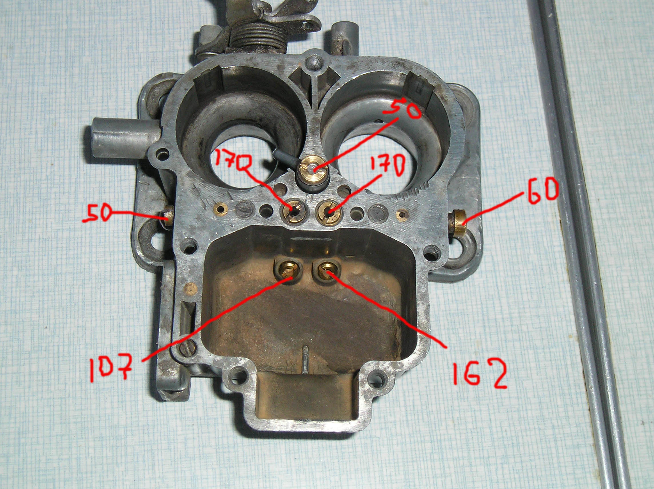

Pulsar
сообщение 2009.02.20 20:49
Моя конфігурація жикльорів!
Працює нармально.

Pulsar   Моя конфігурація жикльорів! Працює нармально.   2009.02.20 20:49
Mayor   Ну это стандартная конфигурация жиклеров 2105. Мне...   2009.02.21 19:58
Pulsar   Можливо вони розточені!? ;)   2009.02.21 20:18
Mayor   С расточенными может ещё хужее стать. Мне их умень...   2009.02.21 20:20
