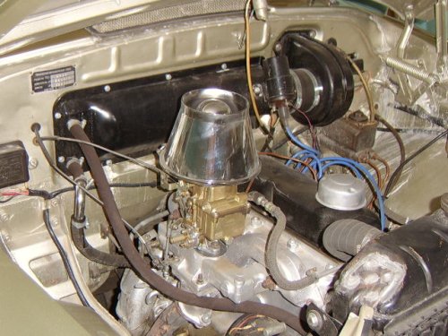

Garage   УАЗ. Изменение системы питания двигателя воздухом....   2010.01.31 17:55
Капеллан   http://forum.gaz21.org.ua/index.php?showto…mp;#ent...   2010.11.19 22:03
shtabs   Красиво и бестолково… :(   2010.11.20 0:57
Капеллан   конструктивная критика :appause:   2010.11.20 8:29
-mAxIm-   …во вторых сделал подогрев от выхлопного колектор...   2010.11.20 9:04
Капеллан   Я наоборот, подразумевал при установке, возможност...   2010.11.20 12:22
Stirlitz   конструктивная критика :appause:Зато точно знаем,...   2010.11.20 22:47
Капеллан   Да, так и задумано, на лето ставить патрубки, зимо...   2010.11.20 23:36
Валентин В.В.   Капеллан, это фильтр 406 пластиковый? Как он на ...   2010.11.21 8:47
Капеллан   Да он пластиковый, достаточно крепкий. По размера...   2010.11.21 12:52
UFP   "Высокий" фильтрующий элемент ставился н...   2010.11.21 13:36
jekson   "Высокий" фильтрующий элемент ставился ...   2010.11.21 20:55
Капеллан   Изучая этот вопрос более полугода (цель была - отк...   2010.11.21 21:10
