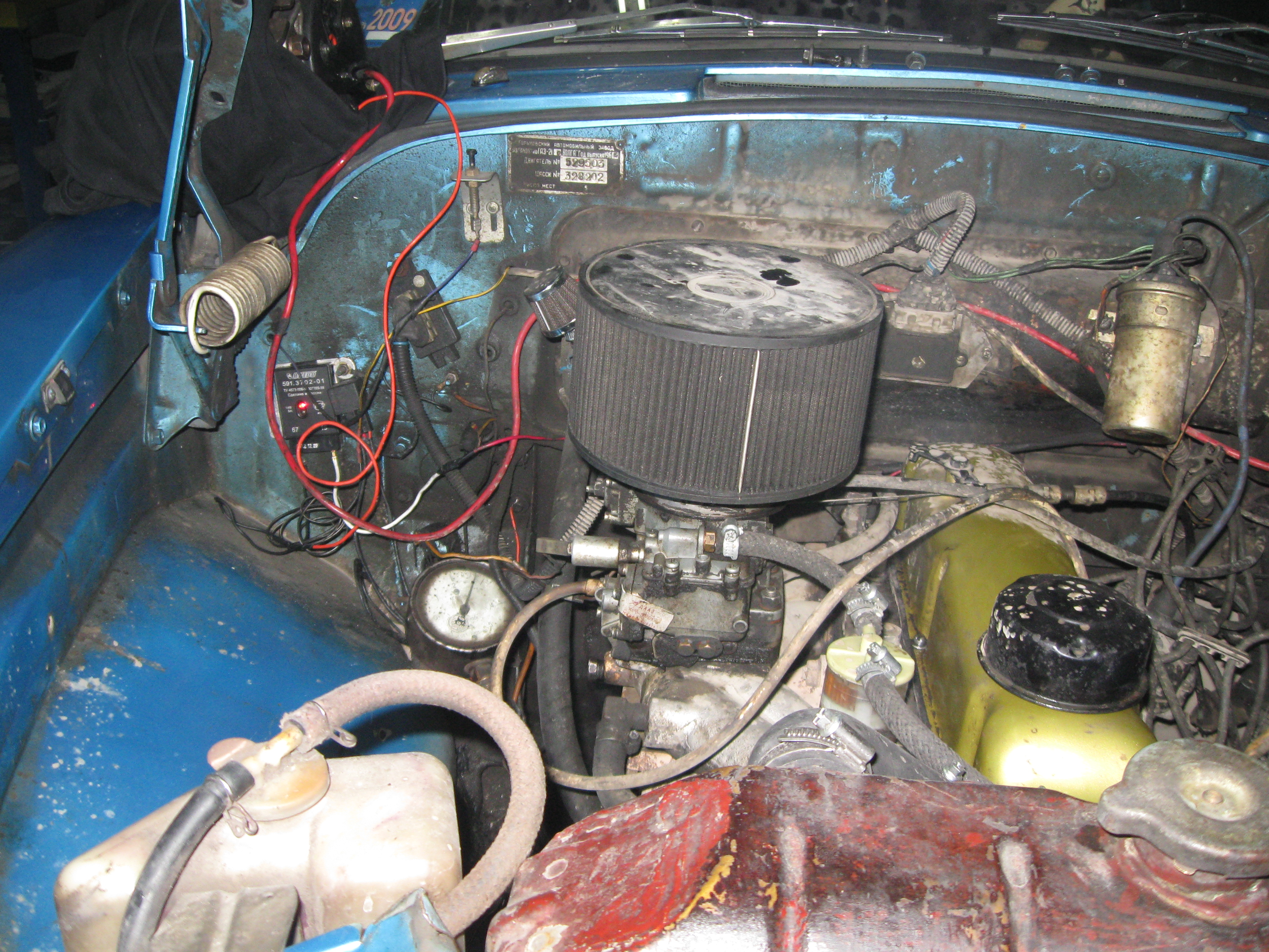

RainboW   Народ! Срочно нужна помощь! Машинка рвёт м...   2009.02.12 10:53
ADK-XXI С-Пб   Уточните, насос и двигатель родные? Переходник под...   2009.02.12 11:28
Сибарит   После чего начала рвать? Адаптер под фильтр случае...   2009.02.12 22:18
RainboW   М13 чё трубу не берёшь?   2009.02.12 22:43
m13   После капремонта… К постам выше, о сканировани...   2009.02.12 22:44
МеханиК   Если забило закоксовало входной канал коленвала то...   2009.02.12 22:50
RainboW   Всем спасибо! Отдельное спасибо Ретромеханику ...   2009.02.12 23:02
МеханиК   Ну и слава богу. А мы сегодня Шеленбергу радио род...   2009.02.12 23:12
RainboW   Я всё равно пока не верю на все 100%, что причина ...   2009.02.13 0:42
