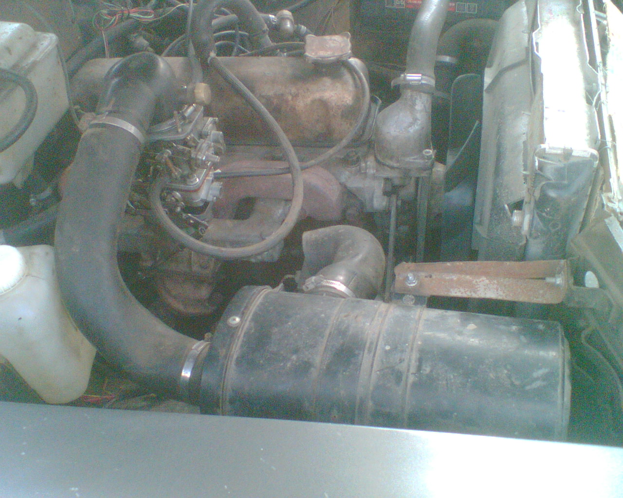

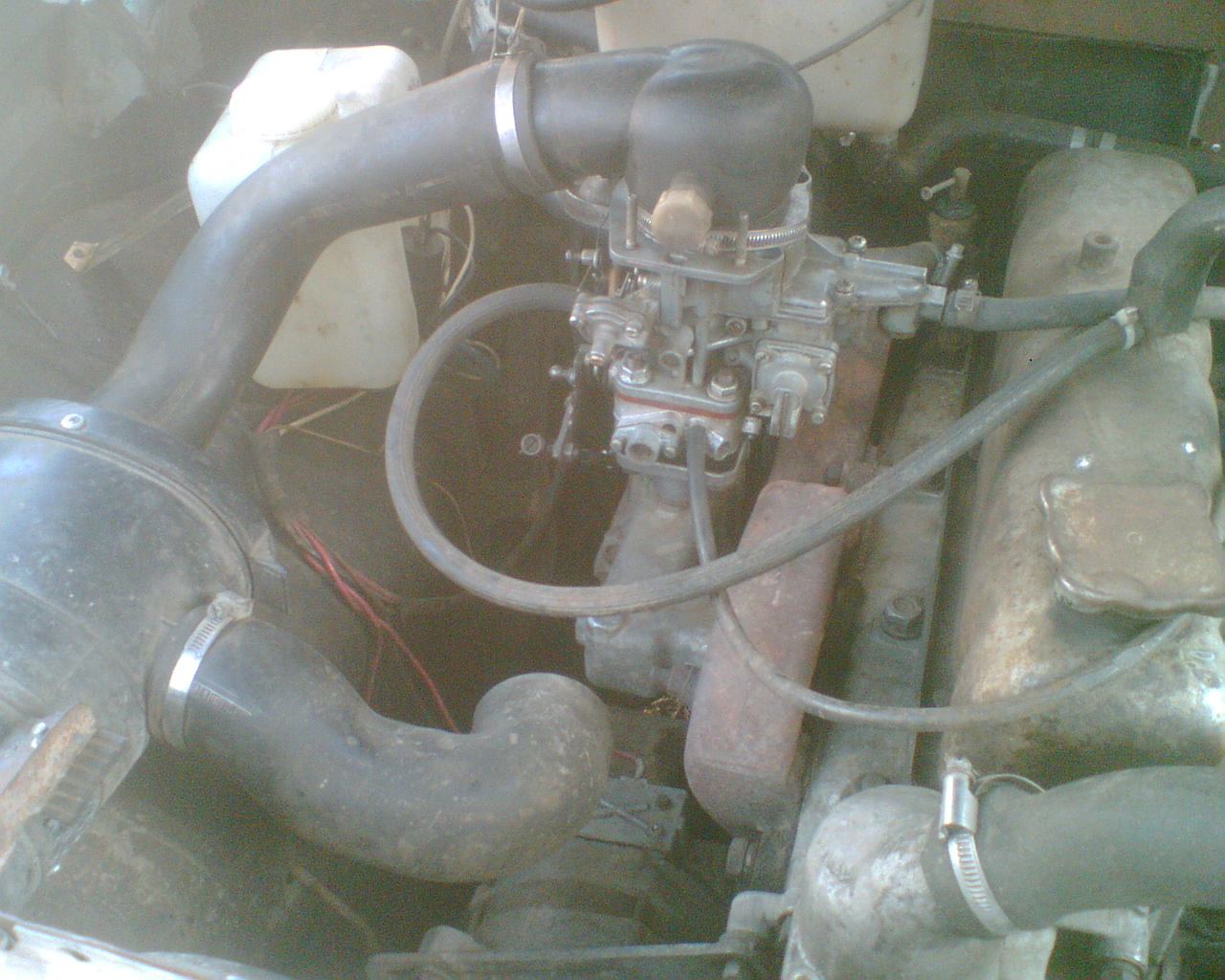

сообщение 2009.02.11 23:05
здрасте Всем! вот какая у меня вышла конструкция…воздухан от ситроена ВХ-14,пробовал продольную установку карба и поперечную…если чесно то поперечная немного лучше(устойчивей на хх,а в движении разницы нет никакой),на днях поменяю на другой переходник (кстати к тем что продают на базаре надо прилаживать руки…простот так не поставиш),одна ПРОБЛЕМКА …утром на прогреве покрывается инием нижняя часть,и пока не оттает на хх нормально работать не хотит!зараза!
