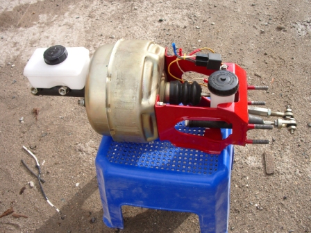

На питерском форуме есть человек с ником homa это из его альбома,както нашёл нечаянно,подумал,и сделал,не так эстэтично,но работает,за день сделал,рамку акомы только надо передвинуть,
Проходя ТО ставишь родной ,и потом назад
