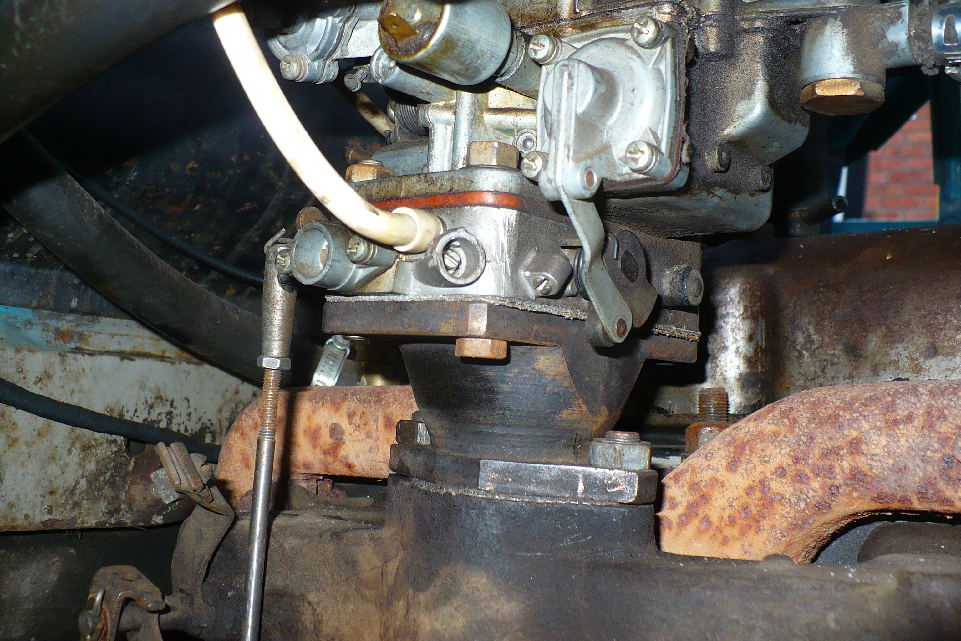

Garage   Чей коллектор на верхнем фото? Карб стоит без пере...   2010.02.17 15:46
Garage   http://photofile.ru/photo/garage21/3667578/large/8...   2010.03.08 11:20
-mAxIm-   Здесь фотки установки ДААЗ-2107 http://www.photofi...   2010.03.08 11:47
Garage   http://photofile.ru/photo/-maxim-/3810699/large/88...   2010.03.08 12:06
Mayor   Очень низко.   2010.03.09 11:59
-mAxIm-   Очень низко. Знаю :) Пришлось даже немного уголо...   2010.03.09 14:47
