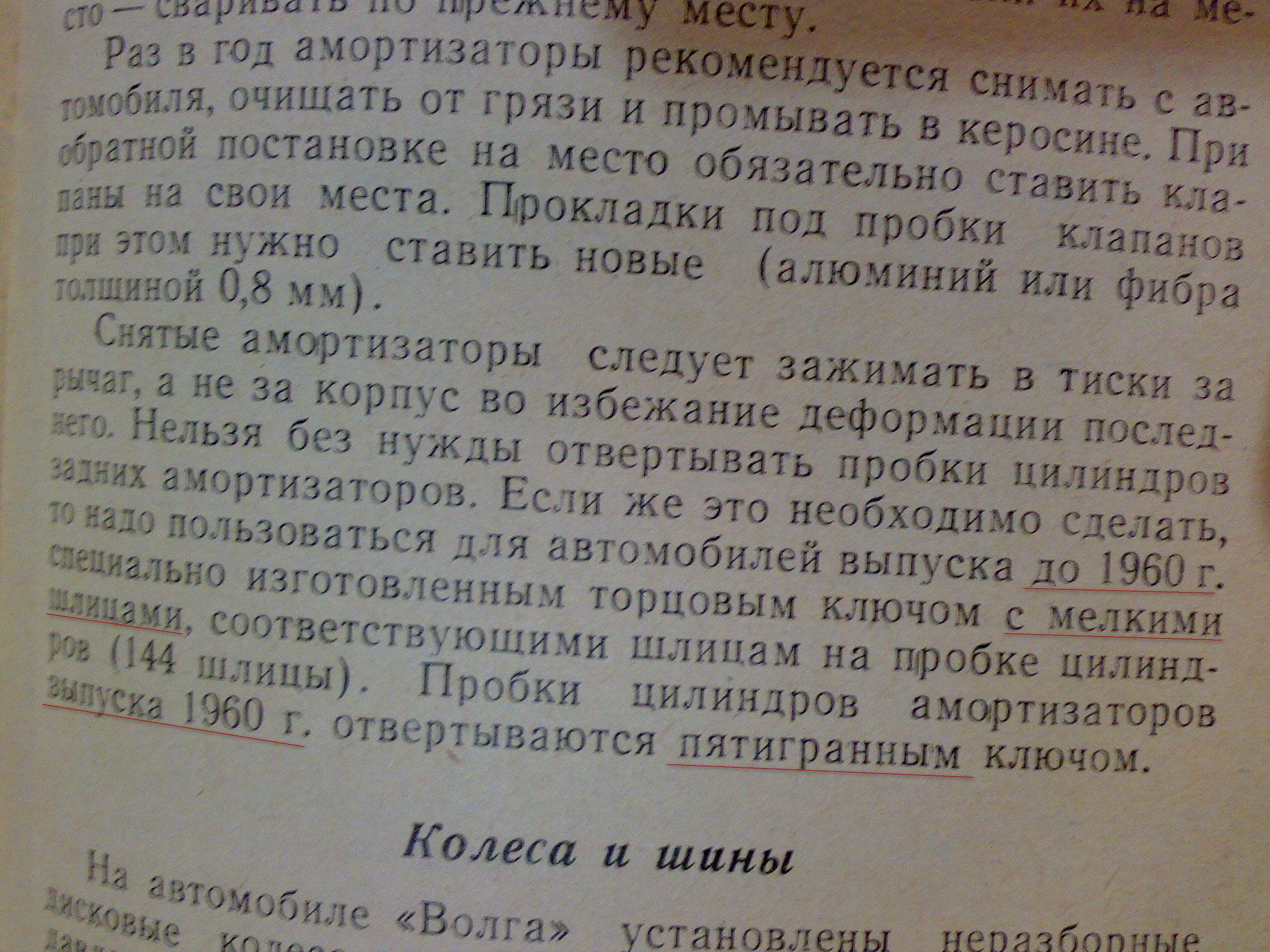

Звезданутый серый Волг %)

Славон   Кстати, задние рычажники тоже были ранние и поздни...   2009.01.12 12:13
Stirlitz   У меня поздние.   2009.01.12 23:17

Славон   Каждому свое… Вот тут про ранние и поздние рычажн...   2009.01.31 20:06
