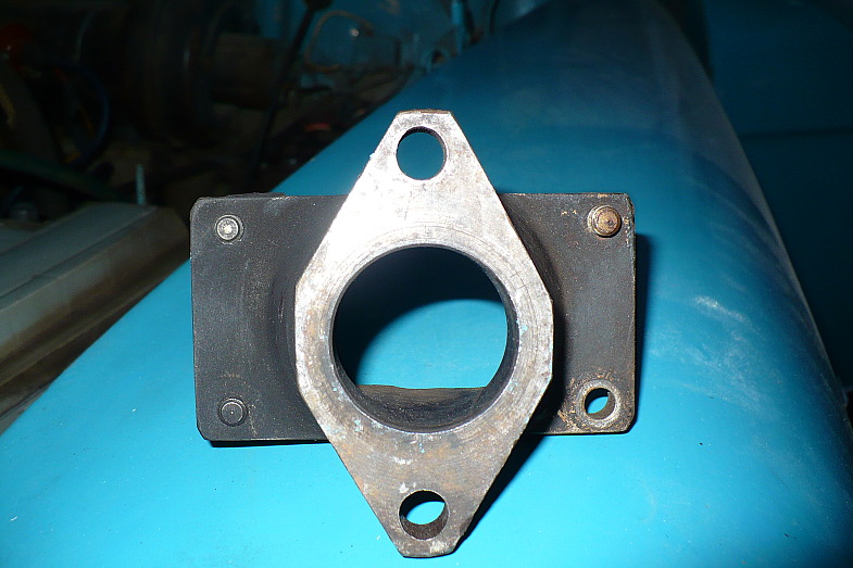

Stirlitz   Купил я сегодня этот переходник. Однако при ближай...   2007.09.16 19:50
6-String Samurai   С переходником. Ты иначе его и не снимешь -- до д...   2007.09.16 21:31
Mayor   Да. Низковат переходник, прямо скажем.   2007.09.17 6:17
Stirlitz   Это плохо?   2007.09.17 10:08
Mayor   Боюсь, что аэродинамика неважная получится.   2007.09.17 14:10

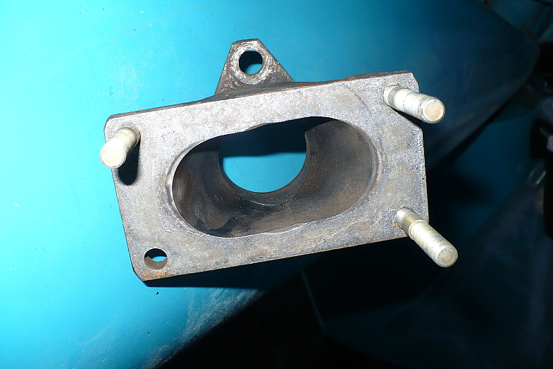

Stirlitz   Вот результаты моей работы над переходником. Я про...   2007.12.28 20:47
Superfragl   Лучше найти правильный переходник, который не буде...   2007.12.29 8:38
Mayor   И кстати. С правильным переходником и экран не нуж...   2007.12.29 9:13
Dok.54   Все таки как-то жалко экранчик :( , все-таки он ка...   2007.12.29 10:24
Stirlitz   Лучше найти правильный переходник, который не буде...   2007.12.29 10:58

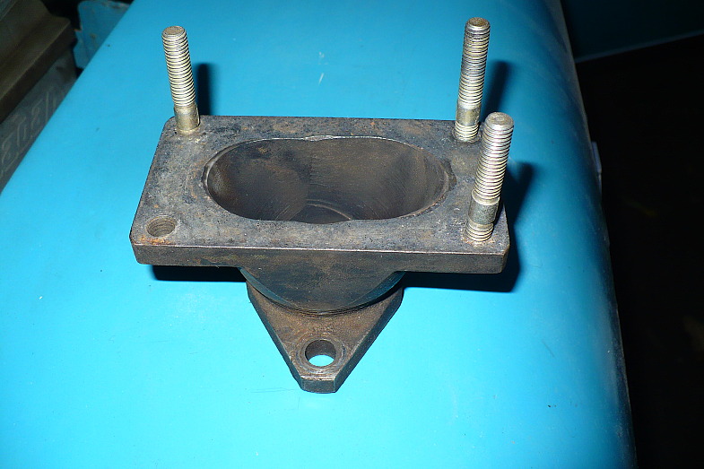

retromehanik   Переходник делал сам,две пластины 8-мм. с соотв.от...   2008.09.03 19:35

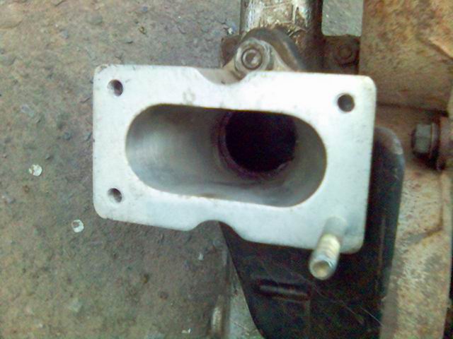

Garage   http://photofile.name/photo/alex3102/3728458/large...   2010.01.30 10:02
Gleb   Так стоит у меня :blink: .Переходник стальной :...   2010.01.30 11:31
Garage   http://photofile.name/photo/alex3102/3728458/large...   2010.01.30 13:02

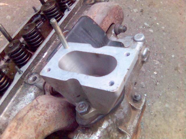

Garage   Чей коллектор на верхнем фото? Карб стоит без пере...   2010.02.17 15:46

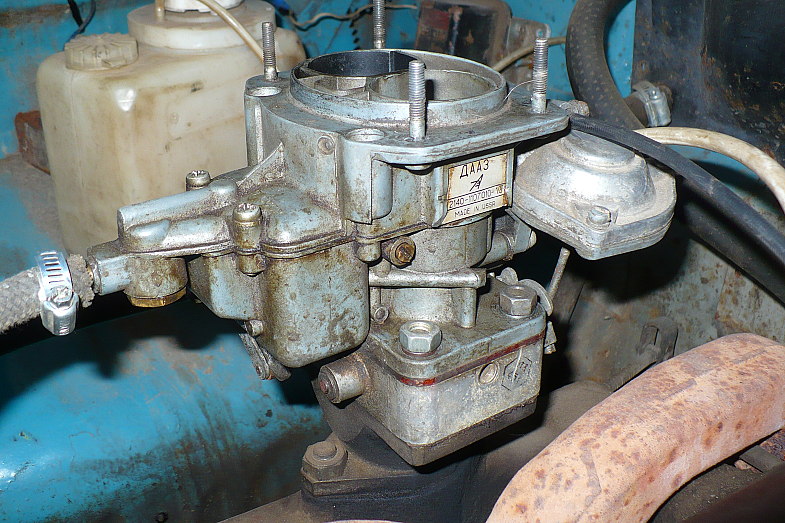

-mAxIm-   Здесь фотки установки ДААЗ-2107 http://www.photofi...   2010.03.08 11:47
Garage   http://photofile.ru/photo/-maxim-/3810699/large/88...   2010.03.08 12:06
Mayor   Очень низко.   2010.03.09 11:59
-mAxIm-   Очень низко. Знаю :) Пришлось даже немного уголо...   2010.03.09 14:47
