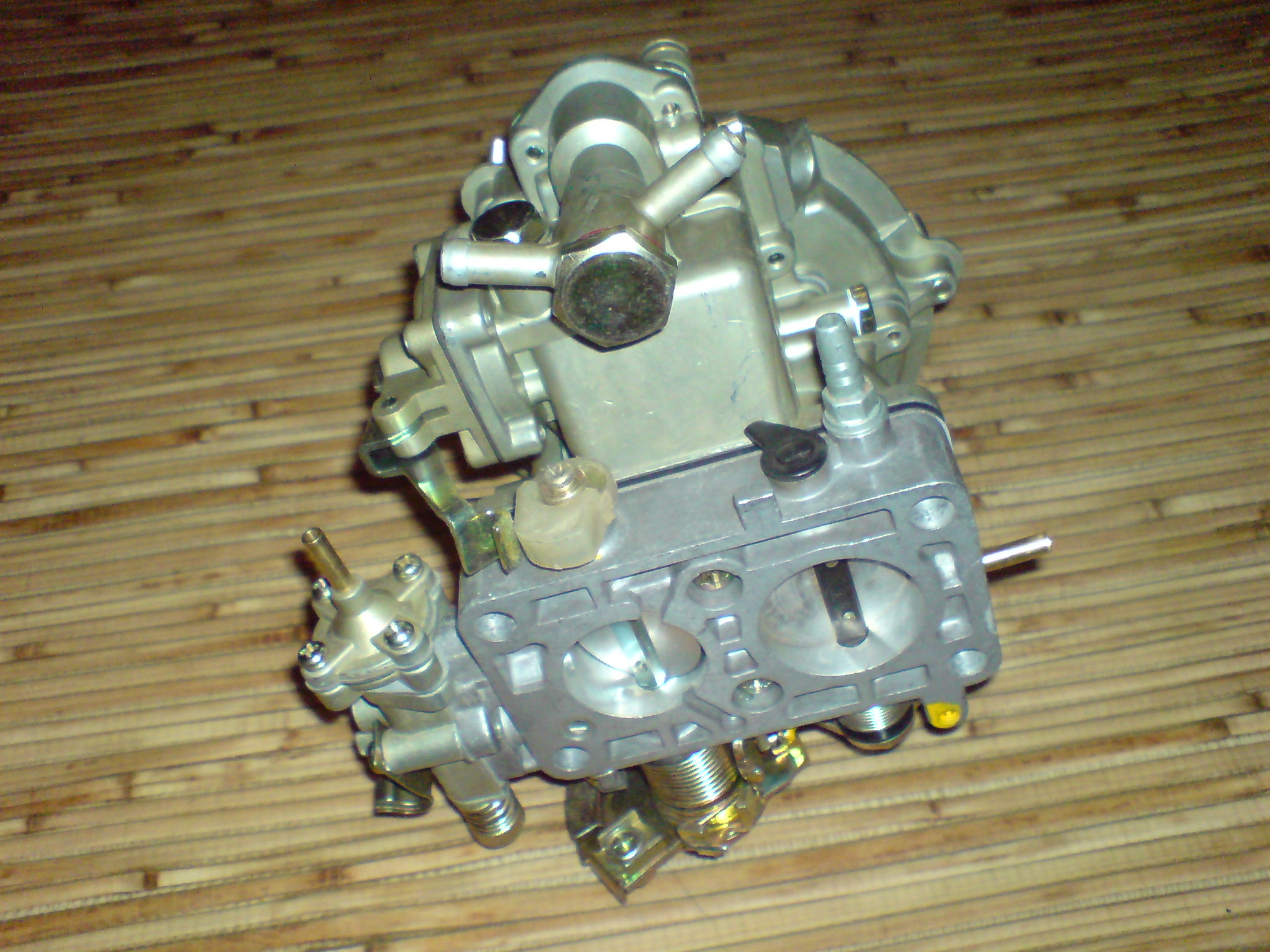

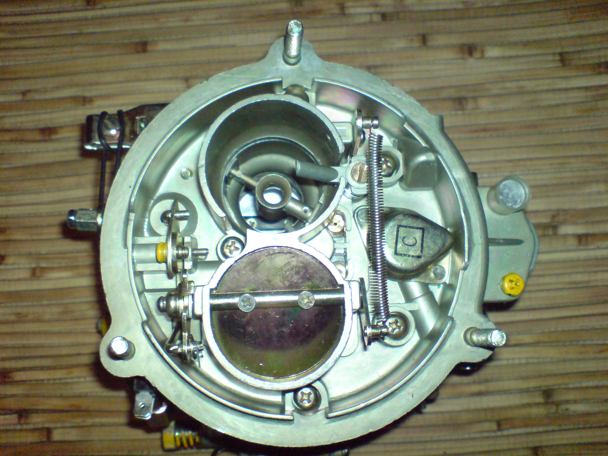

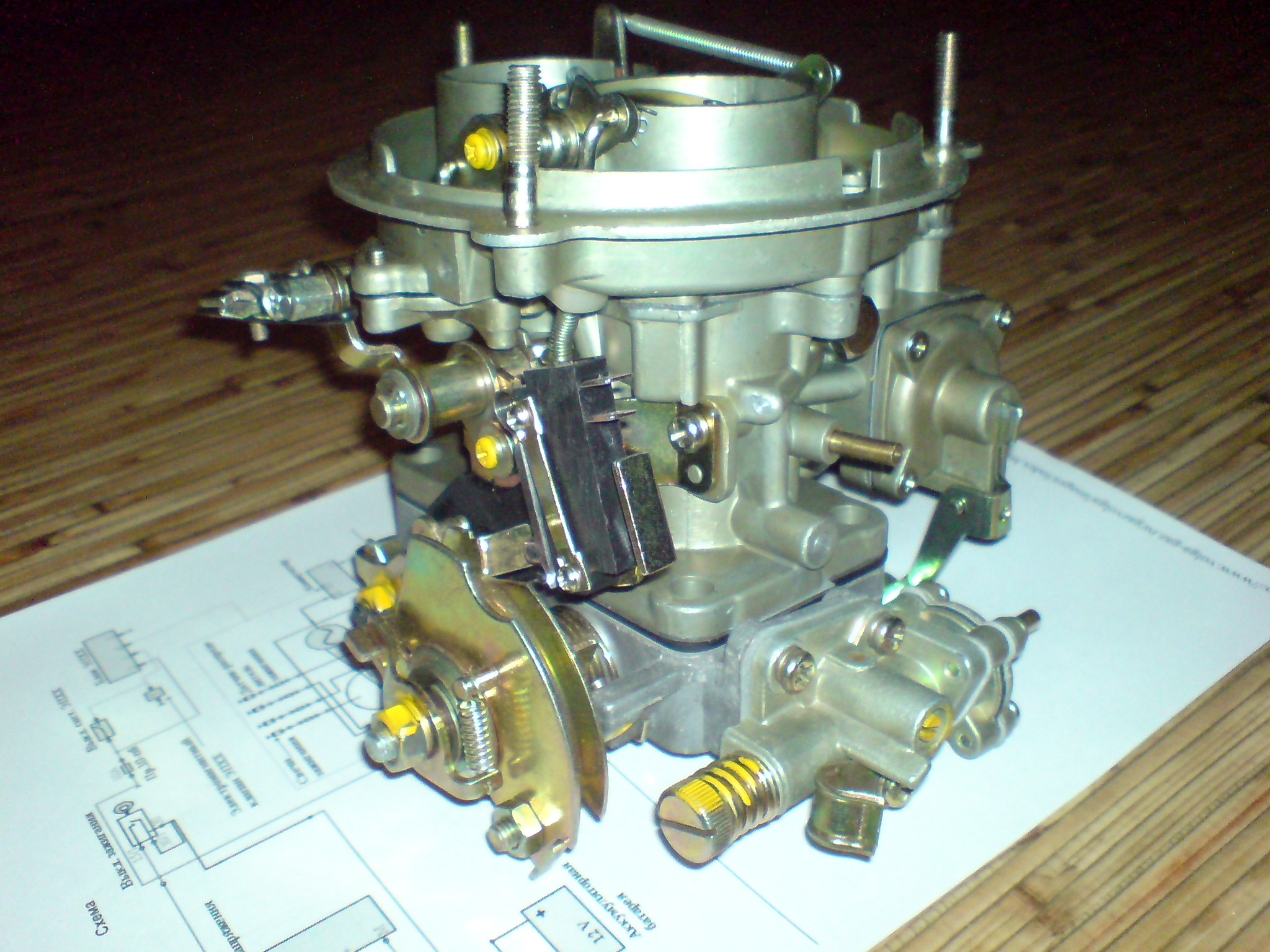

сообщение 2009.01.27 18:50
Сегодня был куплен карб Weber CW151C; сидел в нете - ничего толкового не нашёл. Подскажите добрым опытным советом drinks.gif как подключить ЭПХХ (Микровыключатель, клапан ЭПХХ, блок управления).

ADK-XXI С-Пб   Кто это Вебер производит, интересно? Честно говоря...   2007.12.13 12:24
Mayor   К-151С Вэбер :blink: Это что-то новое. А можно е...   2007.12.13 13:56
ADK-XXI С-Пб   Я вначале подумал, что это обычный рекламно-торгов...   2007.12.13 14:01
Mitiai   Видел такой в магазине в Питере, стоит дешевле ПЕ...   2007.12.14 13:16
Mayor   Так чьего же он производства? Неужели от Weber а? ...   2007.12.14 13:39

den_tdi   Сегодня знакомый на авторынке ЛОСК видел веберовск...   2007.12.22 15:50
