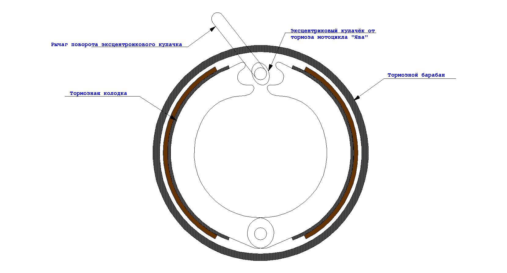

А я вот так сделал:
Приварил "ушки" на штатные колодки, поставил кронштейн - эксцентрик от "Явы" с поворотным рычагом, к которому идёт тросик от ручки Р.Т. держит хорошо, только большая нагрузка смещения на подушку КПП.
Да, правильно подмечено некоторыми товарищами - надо перевернуть рисунок на 180 град. Так правильнее будет.

kapitan   А я просто поставил рычажную систему мотоциклетног...   2007.11.16 18:27

kapitan   А я вот так сделал: Приварил "ушки" на ш...   2009.01.27 16:53
