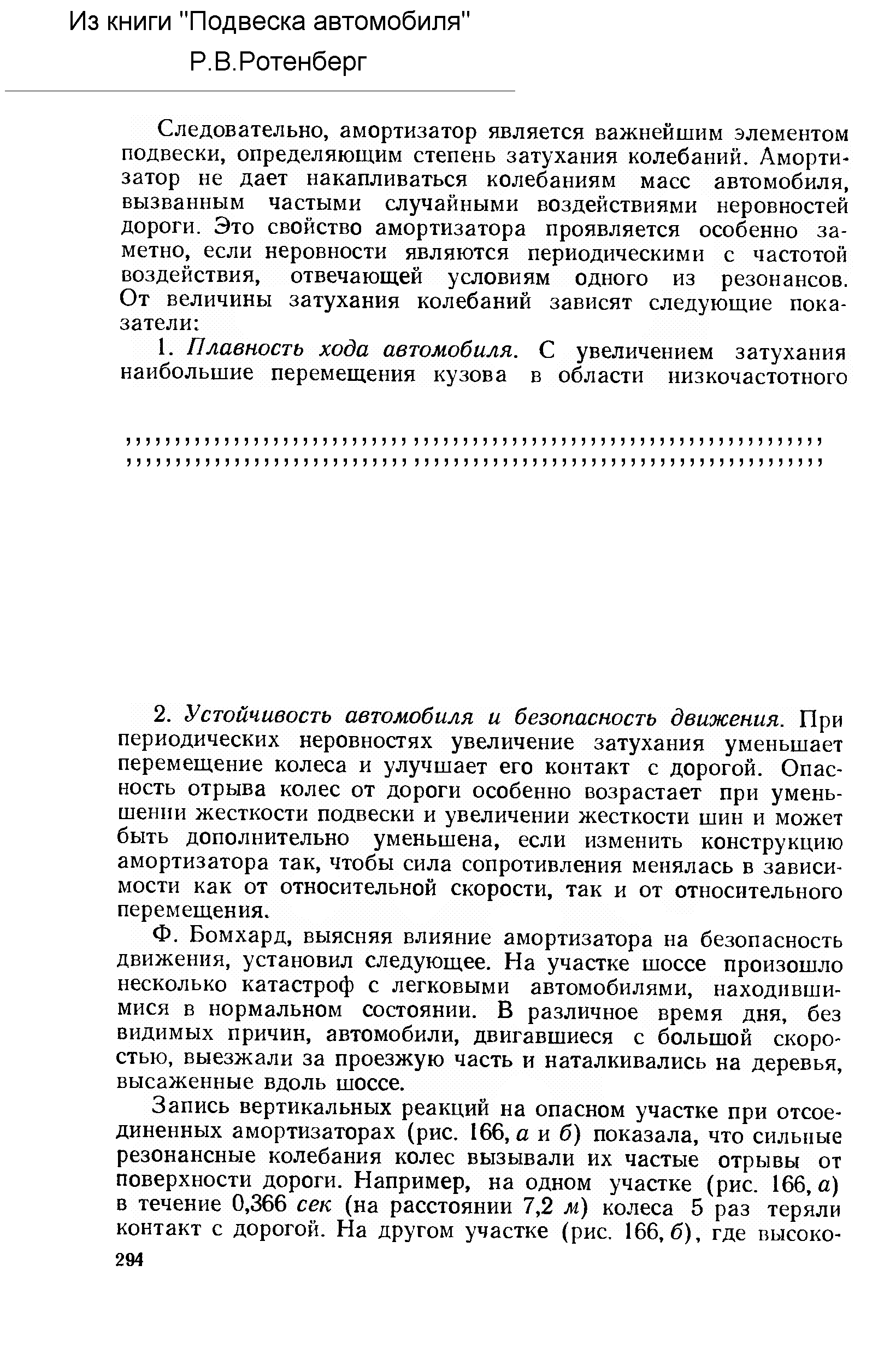

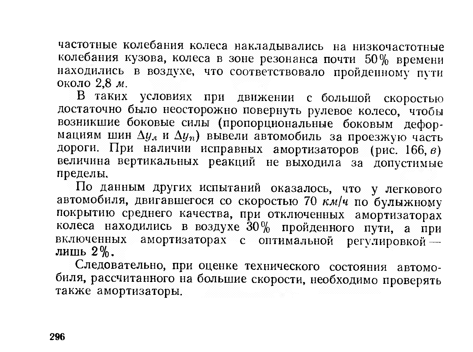

http://autorestavration.com/index.php?opti…einfo&id=33
Цитата(FS A-119 @ 2009.01.26 15:35) *
Я просто рекомендую читать литературу по данному вопросу.
Тут только немного информации.
http://foto.gaz21.org.ua/displayimage.php?…os=3&uid=55

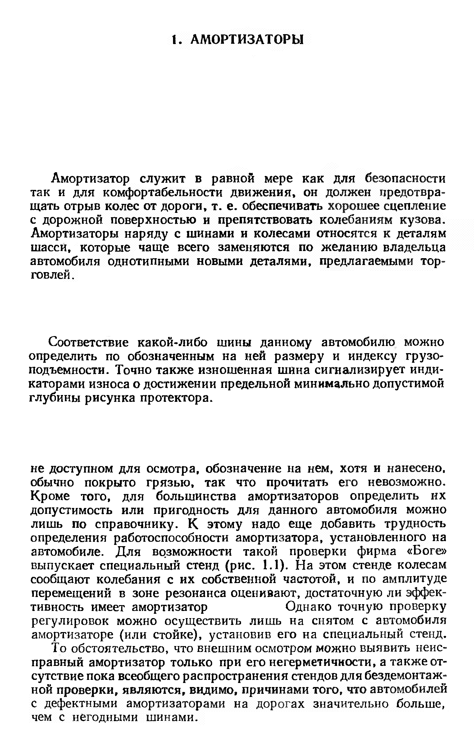

Полностью книгу Ротенберга Р.В. "Подвеска автомобиля" и книги Й.Раймпеля можно скачать на сайте "Автореставрации"
http://autorestavration.com/index.php?opti…einfo&id=72
Еще немного информации по амортизаторам их конструкции и диагностике.
http://www.samara-lada.ru/tuning/articletuning.html
