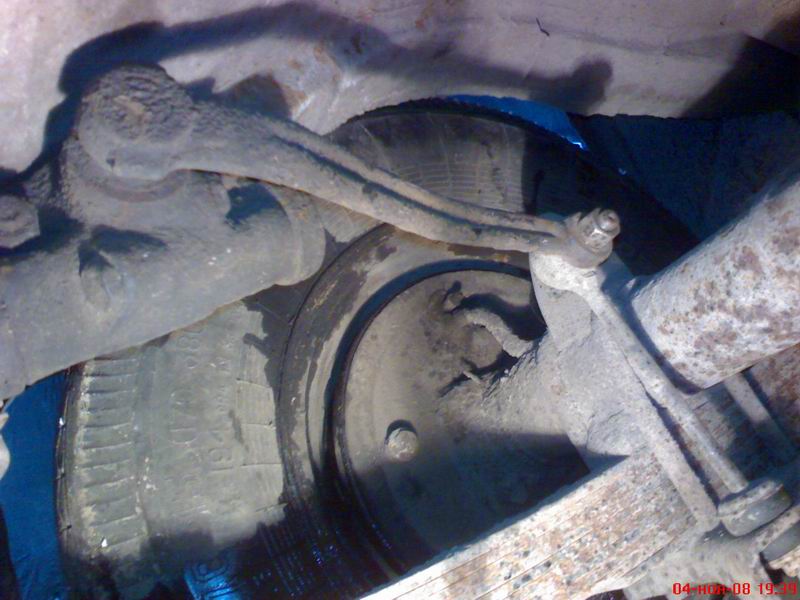

Mitya   Товарищи нужна помощь. Моя машинка вообще без амор...   2009.01.23 23:47
Vitoll   Могу пока только картинкой помочь…   2009.01.24 2:06
Mitya   Посмотрите, мне кажется, что это попытка переделки...   2009.01.24 11:06
Mayor   Ну, я гоняю порой так, что по салону всё летает, ...   2009.01.24 20:42
Vitoll   to shtabs: а в чем, собственно, ужас-то? обыкновен...   2009.01.24 21:18
Mitya   Я канешна извиняюсь, но это флуд! Еще вопрос ...   2009.01.24 23:23
