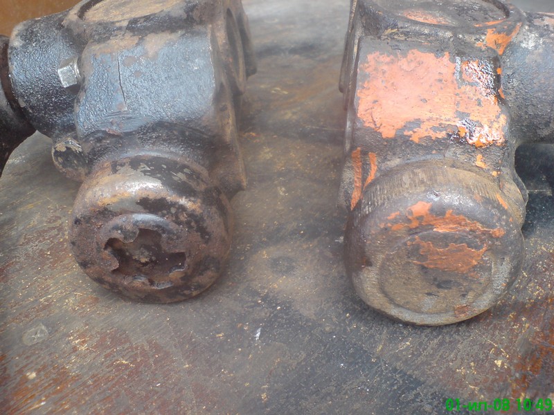

Кстати, задние рычажники тоже были ранние и поздние.
Слева поздний:
Звезданутый серый Волг %)

Славон   Кстати, задние рычажники тоже были ранние и поздни...   2009.01.12 12:13
Stirlitz   У меня поздние.   2009.01.12 23:17

Славон   Каждому свое… Вот тут про ранние и поздние рычажн...   2009.01.31 20:06

Stirlitz   Порывшись в закромах, достал пару рычажников. А то...   2011.07.16 19:16
Alexey_LG   Первый аморт, который ходит без усилий - 150% с за...   2011.07.17 8:21
