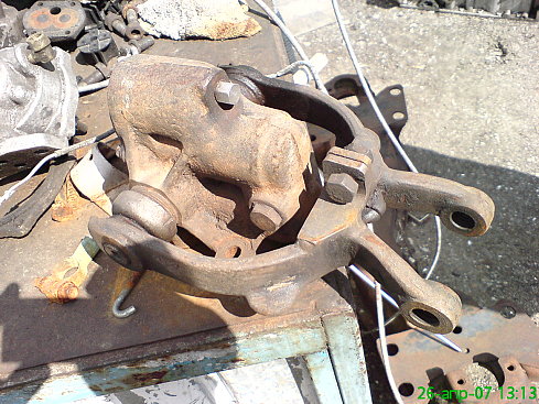

Был на базаре. Спрашивал о рычажниках. Дед сказал, что есть пара, задние, но они разные — отличаются длиной рычага.
Вопрос к сообществу — если можно, скиньте фотки Волговских.
Также вопрос к тем, кто пользуется — как себя ведут рычажники в эксплуатации — насколько надежны/капризны. Что с ремонтопригодностью?
сообщение 2009.01.12 11:36
Вот передние.
(С модифицированным рычагом для лёгкости разборки).

Stirlitz   Вот передние. (С модифицированным рычагом для лёг...   2009.01.12 11:36
