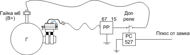

Stirlitz   Итак, вот я наваял схему подключения данного генер...   2008.12.22 23:27
ADK-XXI С-Пб   Москвич, это не модель генератора. Их было море. ...   2008.12.22 23:35

Stirlitz   Итак, сегодня пытался поставить генератор. Задача ...   2008.12.23 17:15

Stirlitz   Не работает этот генератор ни хрена. Или я что-то ...   2008.12.24 12:25
ADK-XXI С-Пб   Хреновина с коричневым проводом, видимо, конденсат...   2008.12.24 12:39
Stirlitz   В+ подсоединена к + АКБ. Так?По схеме получается т...   2008.12.24 12:51

ADK-XXI С-Пб   Маленькая, типа как в приборку для подсветки. 1Вт....   2008.12.24 13:38
МеханиК   На Д+ подавалось 12 вольт напрямую, не помогло. По...   2008.12.24 14:59
Mayor   Надеюсь, что прочитать терпения хватит. Похоже, ч...   2008.12.24 15:23
Stirlitz   Прочитал, примерно понял, но сильно сомневаюсь, чт...   2008.12.24 15:25
Mayor   Скажи. Что не ясно. Может, что нарисовать? Как ты ...   2008.12.24 15:31

Mayor   Для того чтобы воспроизвести указанною мною схему,...   2008.12.25 8:00
Stirlitz   Что касается анализа моей схемы, то я много чего т...   2008.12.25 10:18
Mayor   Если на схеме не указан основной провод с аккумул...   2008.12.25 10:36
ADK-XXI С-Пб   Я думаю, что эти проводки уже не буржуйского прои...   2008.12.25 10:57
Mayor   я не стал бы задумываться о независимом возбужден...   2008.12.25 11:12
Stirlitz   А при поисках похожего щеточного узла наверняка на...   2008.12.25 12:25
lexx   Не могу понять, каким образом D может быть соедине...   2008.12.25 12:45
Mayor   То что одна из щёток оказывается соединенной с +Д ...   2008.12.25 12:48
Stirlitz   не могу понять, каким образом D может быть соедине...   2008.12.25 13:21
Mayor   Я так понимаю, что вот на эту клемму D и подключа...   2008.12.25 14:22

Mayor   Мне этот глюк не нравится. Возможно неверно подклю...   2008.12.29 20:55
ADK-XXI С-Пб   Светодиоды не горят?   2008.12.29 20:57
Mayor   Стал тыкать проводом с клеммы «папа» через лампочк...   2008.12.29 21:07
lexx   Еще один амперметр есть? Включить последовательно ...   2008.12.29 22:59
Mayor   Да не нужно. У него запитка цепи возбуждения непон...   2008.12.29 23:10
Stirlitz   Мне этот глюк не нравится. Возможно неверно подклю...   2008.12.29 23:34
Mayor   По сути дела, на 15 контакт и так идёт напряжение ...   2008.12.29 23:49
Stirlitz   То есть просто продублировать клемму 15 отдельным ...   2008.12.29 23:52
Mayor   Д это не просто возбуждение, а - питание возбужден...   2008.12.30 0:12
Stirlitz   Непонятно одно, зачем там коричневый проводок в св...   2008.12.30 0:16
Mayor   Она не питается с замка все время и в полной мере....   2008.12.30 0:22

Mayor   Игорь! Ну отстань от этой клеммы Д. Она теперь...   2008.12.30 14:15
Stirlitz   Я же писал, что мне МеханиК рекомендовал это, и я ...   2008.12.30 14:22
Mayor   Тебе следует подключаться вообще не принимая во вн...   2008.12.30 14:30
