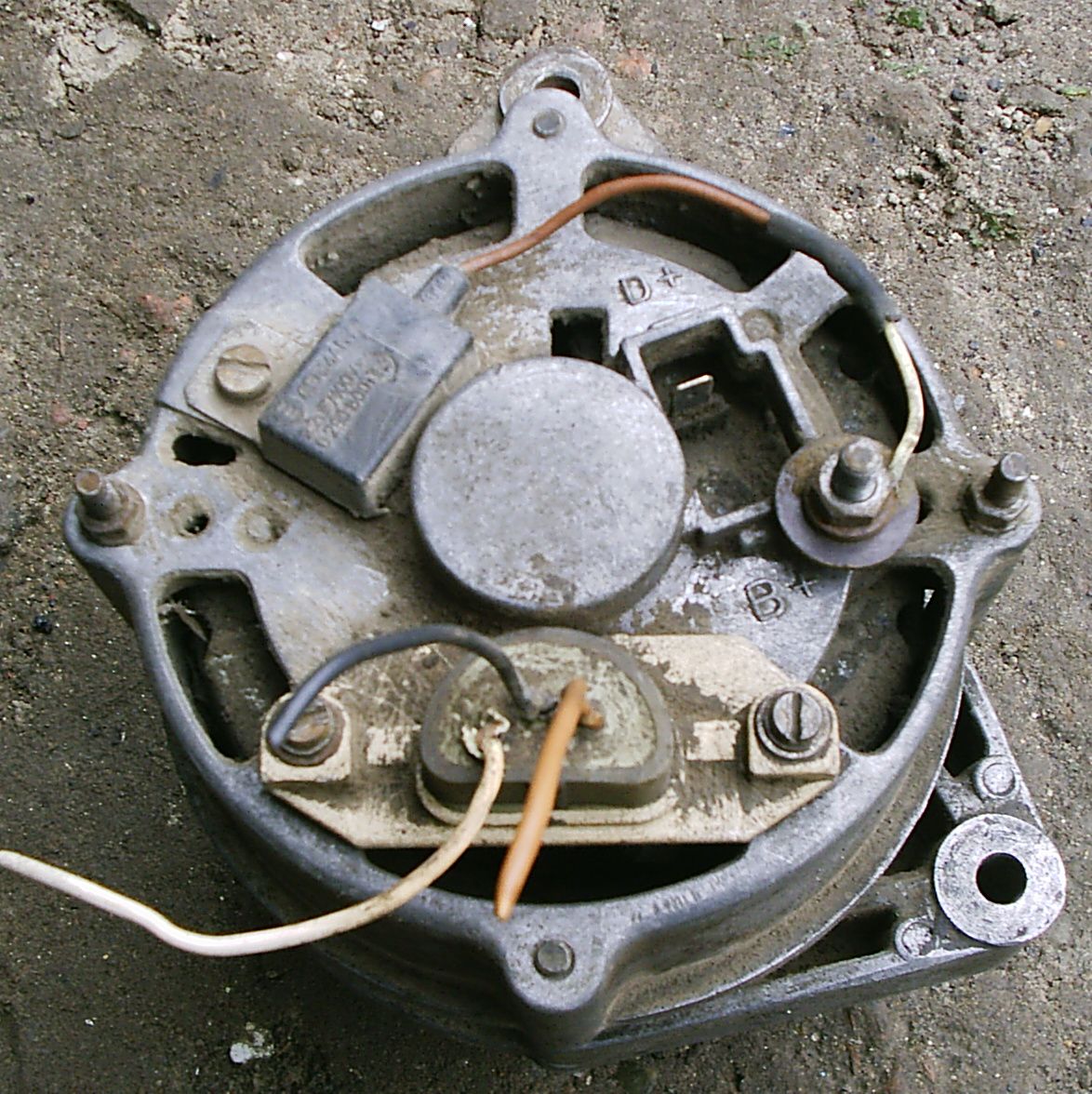

Stirlitz   Не работает этот генератор ни хрена. Или я что-то ...   2008.12.24 12:25
ADK-XXI С-Пб   Хреновина с коричневым проводом, видимо, конденсат...   2008.12.24 12:39
Stirlitz   В+ подсоединена к + АКБ. Так?По схеме получается т...   2008.12.24 12:51

ADK-XXI С-Пб   Маленькая, типа как в приборку для подсветки. 1Вт....   2008.12.24 13:38
МеханиК   На Д+ подавалось 12 вольт напрямую, не помогло. По...   2008.12.24 14:59
Mayor   Надеюсь, что прочитать терпения хватит. Похоже, ч...   2008.12.24 15:23

Stirlitz   Сейчас пойду выкручу из генератора тут хрень с про...   2008.12.24 15:35
serega   Я думаю, что эти проводки уже не буржуйского произ...   2008.12.24 16:01

Stirlitz   Фотографии в моём альбоме… Похоже, что белый...   2008.12.24 16:19
serega   Вполне согласен. Проще установить внешний РН.   2008.12.24 16:22
Mayor   Откровенно говоря грязновато и мутновато. Но я бы ...   2008.12.24 16:33
Stirlitz   Если я этот узел с проводками замочу в воде целико...   2008.12.24 16:39

Stirlitz   Поехал сегодня я на Яму за щёткотаблеткой. Купил а...   2008.12.28 22:37
Mayor   Да. Это он Г-250 ( во всяком случае что то из этой...   2008.12.29 7:28
ADK-XXI С-Пб   Крышка подшипника нормальная. Странная задняя чест...   2008.12.29 8:27
Stirlitz   Таки да, на крышке подшипника обозначения, я из-за...   2008.12.29 17:07
Mayor   Мне этот глюк не нравится. Возможно неверно подклю...   2008.12.29 20:55
ADK-XXI С-Пб   Светодиоды не горят?   2008.12.29 20:57

Stirlitz   Мне этот глюк не нравится. Возможно неверно подклю...   2008.12.29 23:34
Mayor   По сути дела, на 15 контакт и так идёт напряжение ...   2008.12.29 23:49
Stirlitz   То есть просто продублировать клемму 15 отдельным ...   2008.12.29 23:52
Mayor   Д это не просто возбуждение, а - питание возбужден...   2008.12.30 0:12
Stirlitz   Непонятно одно, зачем там коричневый проводок в св...   2008.12.30 0:16
Mayor   Она не питается с замка все время и в полной мере....   2008.12.30 0:22

Stirlitz   Намутил я, что у меня теперь двигатель не выключае...   2008.12.30 14:09
ADK-XXI С-Пб   Электрический дизелинг! Страшное явление!   2008.12.30 14:15
Mayor   Игорь! Ну отстань от этой клеммы Д. Она теперь...   2008.12.30 14:15
Stirlitz   Я же писал, что мне МеханиК рекомендовал это, и я ...   2008.12.30 14:22
Mayor   Тебе следует подключаться вообще не принимая во вн...   2008.12.30 14:30
МеханиК   Не забывайте что проводки из таблетки я так понима...   2008.12.30 17:12
Stirlitz   Пока что всё работает нормально, амперметр тоже. В...   2008.12.30 17:21
Mayor   Тогда надо ликвидировать связь на этом пружинном к...   2008.12.30 18:19

Stirlitz   Адиль! Если я оборвал коричневый провод...   2008.12.30 21:14
ADK-XXI С-Пб   Жалко кусок изоленты? Чем прозванивался, в какой п...   2008.12.30 21:21
Stirlitz   На авторынке были лишь узлы с таблетками в сборе. ...   2008.12.30 21:22
ADK-XXI С-Пб   Угу. ЛАдно, может поживет. Хотя, по хорошему, нужн...   2008.12.30 21:28
Stirlitz   Щётки обновлю при первой возможности (когда поблиз...   2008.12.30 21:43
Mayor   Адиль! Если я оборвал коричневый провод… то м...   2008.12.30 22:18
Stirlitz   Попробую пока такой вариант… От добра добра не ищу...   2008.12.30 22:19
