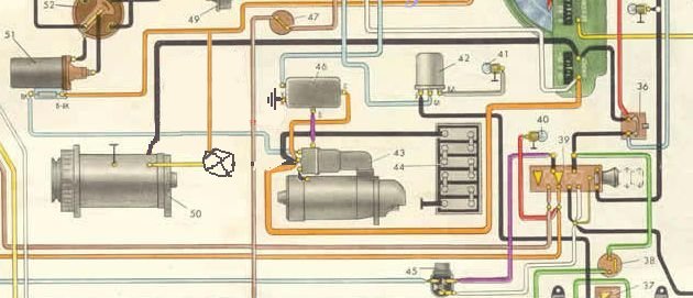

Итак, вот я наваял схему подключения данного генератора на основе родной схемы. РР-24, понятно, отсутствует. Чтобы долго не рисовать вольвовский генератор, будем считать, что родной на схеме — это он, причём чёрный провод — это +, а жёлтый — на лампочку…

Stirlitz   Итак, вот я наваял схему подключения данного генер...   2008.12.22 23:27

Stirlitz   Не работает этот генератор ни хрена. Или я что-то ...   2008.12.24 12:25
ADK-XXI С-Пб   Хреновина с коричневым проводом, видимо, конденсат...   2008.12.24 12:39
Stirlitz   В+ подсоединена к + АКБ. Так?По схеме получается т...   2008.12.24 12:51
