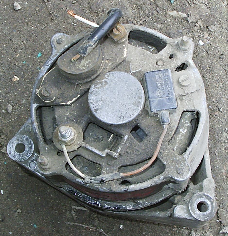

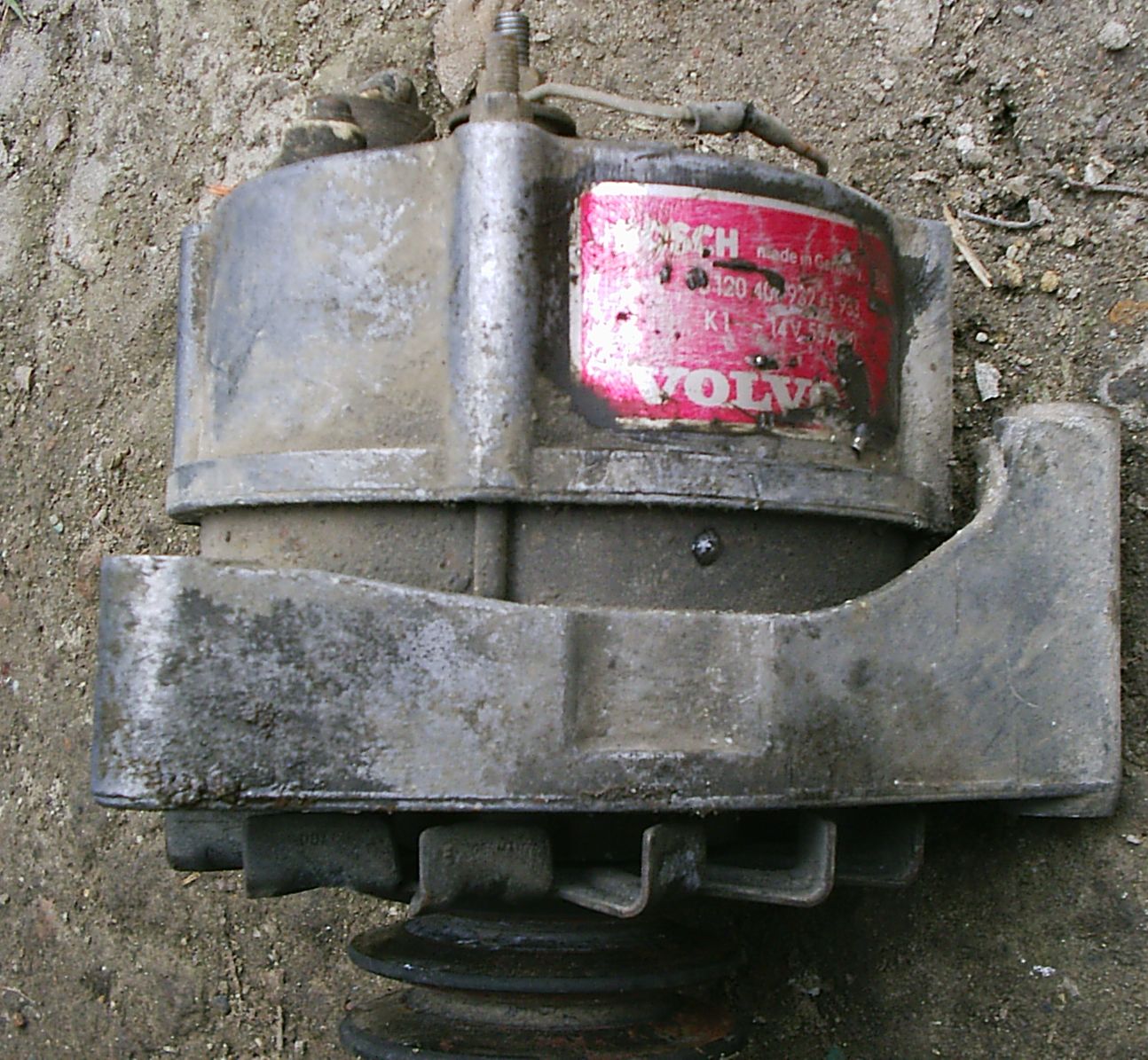

Вот он, генератор. Действительно, на 55 А. Производство Бош.
Судя по всему, клемма под гайку М6 — это и есть плюс. А второй проводок (торчит вверх на второй фотографии) — возбуждение. Реле наверняка встроенное. Вот только с лампочкой зарядки вряд ли что-то выйдет.

МеханиК   Судя по размеру генератора он ампер на 40, максиму...   2008.12.22 12:46
ADK-XXI С-Пб   Угу. Тахометр. На дизельных машинах, обычно.   2008.12.22 12:49
Mayor   Трудно сказать. Генераторы Г250 и 13.3701 размерам...   2008.12.22 12:59
ADK-XXI С-Пб   Минимальный 55А. Побольше - 80 А. По размерам ген...   2008.12.22 13:09
Stirlitz   Вот он, генератор. Действительно, на 55 А. Произво...   2008.12.22 18:39
МеханиК   Судя по всему генератор с самовозбуждением и встро...   2008.12.22 19:03
Stirlitz   Хм. С самовозбуждением, говоришь. С лампочкой, гов...   2008.12.22 19:05

Stirlitz   Не работает этот генератор ни хрена. Или я что-то ...   2008.12.24 12:25
ADK-XXI С-Пб   Хреновина с коричневым проводом, видимо, конденсат...   2008.12.24 12:39
Stirlitz   В+ подсоединена к + АКБ. Так?По схеме получается т...   2008.12.24 12:51

Stirlitz   Сейчас пойду выкручу из генератора тут хрень с про...   2008.12.24 15:35
serega   Я думаю, что эти проводки уже не буржуйского произ...   2008.12.24 16:01
Mayor   А стоит ли? Подходящее устройство ещё нужно найти....   2008.12.24 16:18
Stirlitz   Фотографии в моём альбоме… Похоже, что белый...   2008.12.24 16:19
