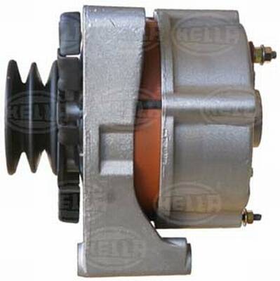

Вот такой генератор, новый стоит 4797 гр.80 коп. За месяц цена на фирме поднималась 4 раза. Обалдеть. Вот тебе и Вольво 240, старая-старая, а цены кусаются…

sobur2000   Вот такой генератор, новый стоит 4797 гр.80 коп. З...   2008.12.21 17:55
Mayor   Выглядит апетитно. Надо будет только помозговать н...   2008.12.21 18:20

МеханиК   Судя по размеру генератора он ампер на 40, максиму...   2008.12.22 12:46
ADK-XXI С-Пб   Угу. Тахометр. На дизельных машинах, обычно.   2008.12.22 12:49
Mayor   Трудно сказать. Генераторы Г250 и 13.3701 размерам...   2008.12.22 12:59
ADK-XXI С-Пб   Минимальный 55А. Побольше - 80 А. По размерам ген...   2008.12.22 13:09
Stirlitz   Вот он, генератор. Действительно, на 55 А. Произво...   2008.12.22 18:39
МеханиК   Судя по всему генератор с самовозбуждением и встро...   2008.12.22 19:03
Stirlitz   Хм. С самовозбуждением, говоришь. С лампочкой, гов...   2008.12.22 19:05

Pulsar   не по темі Запропонували генератор Г254 -70грн. У...   2009.03.03 15:45
Василий   Если он точно такой как на фото то цена отличная. ...   2009.03.03 16:02
Сибарит   Не знаю, долго я мучался с генераторами, стоял и Г...   2009.03.03 16:07
Pulsar   Если он точно такой как на фото то цена отличная. ...   2009.03.03 16:38
