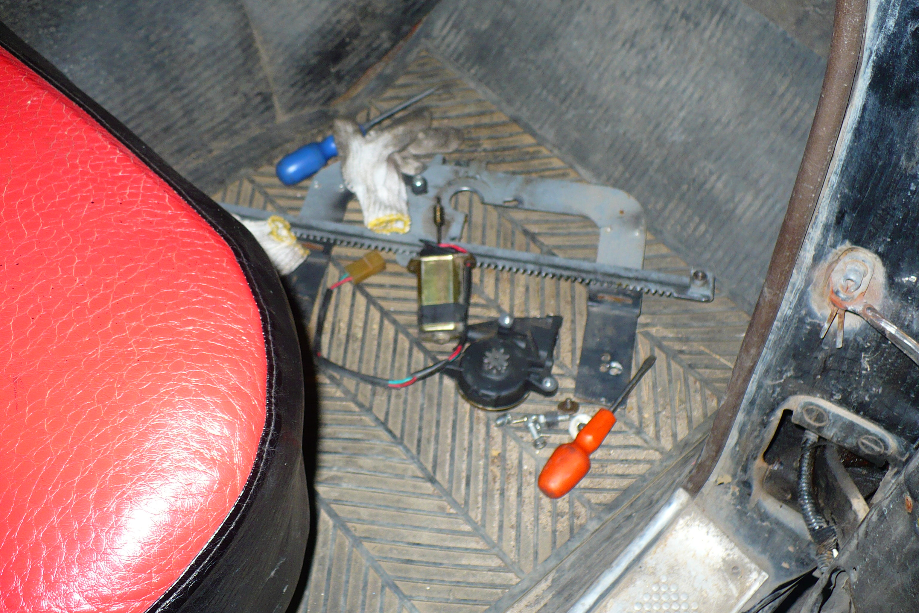

Gera   Вот выкладываю фото стеклоподъемника, фото пульта ...   2007.07.31 14:51
Ramshteine   Стеклоподьемники, которые мастырятся на место штат...   2007.07.31 15:57
Aleks   Знаем такие. И стоят они гривен 300 - пара. Но тог...   2007.08.01 10:39

Gleb   Моя версия установки стеклоподъемника передних сте...   2009.06.05 7:34

Gleb   Нижний кронштейн крепления рейки переставь так ч...   2009.07.17 9:28
