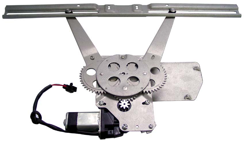

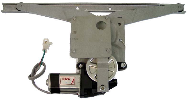

http://ural-avto.ru/joomla/component/page,…mart/Itemid,32/
ЭСП для Газель
http://ural-avto.ru/joomla/component/optio…d,22/Itemid,32/
ЭСП для Волги 3110
передние двери
задние двери

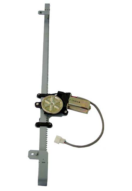

Валентин В.В.   Накладные работают плохо :( Еле тянут окно, и это ...   2010.02.12 11:56
Gleb   :) реечные "ГРАНАТ" от ваз-2104 :bomb: ...   2010.02.12 12:57
Валентин В.В.   Я по дурости взял сначала накладные… очень долго ...   2010.02.12 13:25
andreus   :) реечные "ГРАНАТ" от ваз-2104 :bomb:...   2010.02.12 13:28
6-String Samurai   Вас понял, господа :) пойду искать реечные.   2010.02.12 13:30
