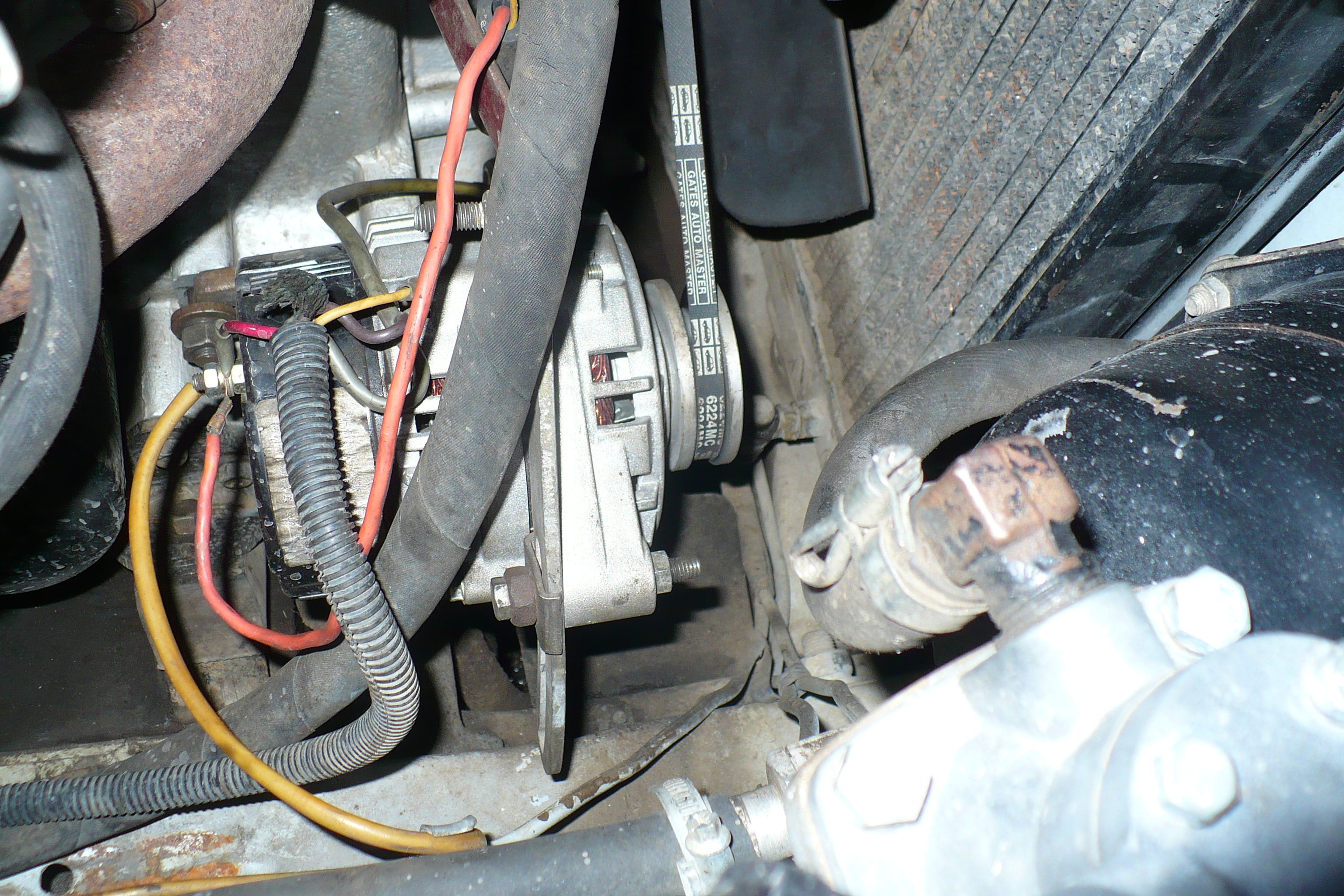

Garage   .   2008.11.22 0:33
Mayor   Непонятно. Шкива помпы тут не видно.   2008.11.22 10:36
