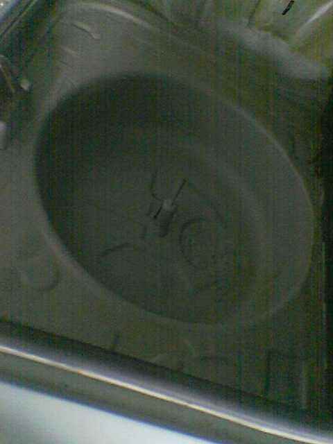

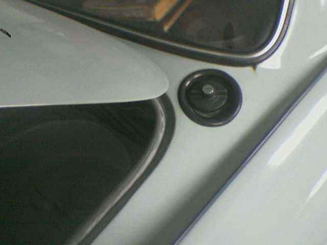

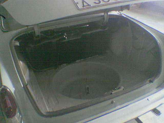

сообщение 2008.10.23 23:52
идея проста :
- пол под запаску с иномарки,покупаем на разборке
- бак от запорожца,можно попробывапть от таврии,но если есть возможность сварить собственной конструкции
- горловину переместить на крыло или оставить в багажнике,или как на фото возле рамки стекла
- если будет стоять газ, тогда бак самодельный под размер
