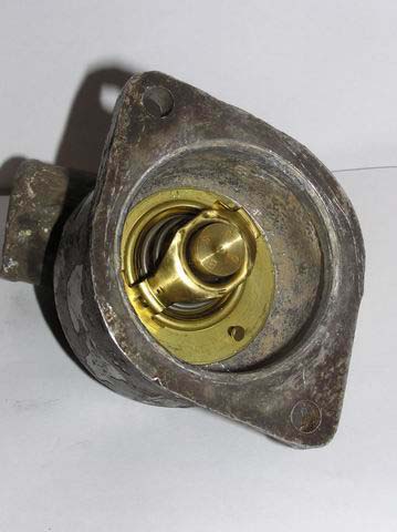

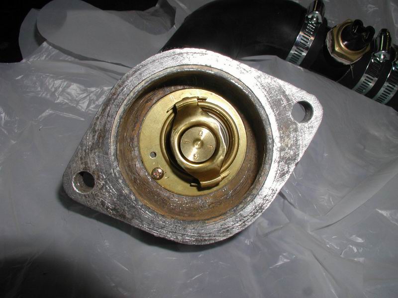

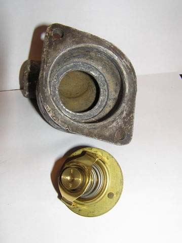

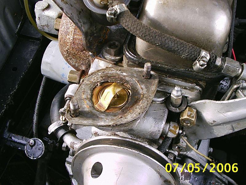

По просьбам трудящихся выкладываю имеющиеся фото термостата от Мицубиси Лансер и варианты его установки.
Один из вариантов — просто вставить в верхний патрубок помпы.
Мой вариант — впаять его в жестянку по форме фланца патрубка (в силу того что изнутри патрубок неправильной формы).
Однако такие сложности связаны лишь с тем, что патрубок у меня УАЗовский. У него нет такого круглого посадочного места, как у штатного (вторая фотография сверху). Купив себе нормальный патрубок, я теперь могу так не возиться.

Я термостат на 82 градуса постваил на герметик в родное посадочное место, встал идеально. Пользуюсь 2 или 3 года.

Stirlitz   По просьбам трудящихся выкладываю имеющиеся фото т...   2007.02.24 17:54
Alex__I   По просьбам трудящихся выкладываю имеющиеся фото ...   2007.02.25 10:05

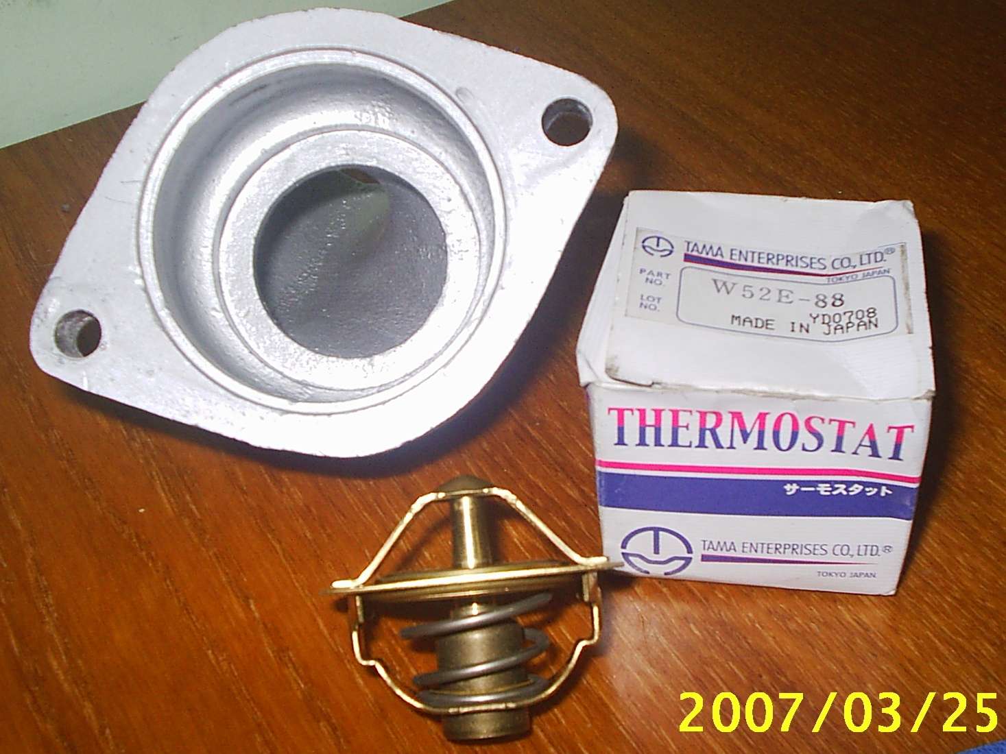

Stirlitz   Вопрос есть по поводу перепускного отверстия в тер...   2007.03.25 19:52
Т1974А   Стоит. Это перепускное отверстие предназначено для...   2007.03.25 20:03

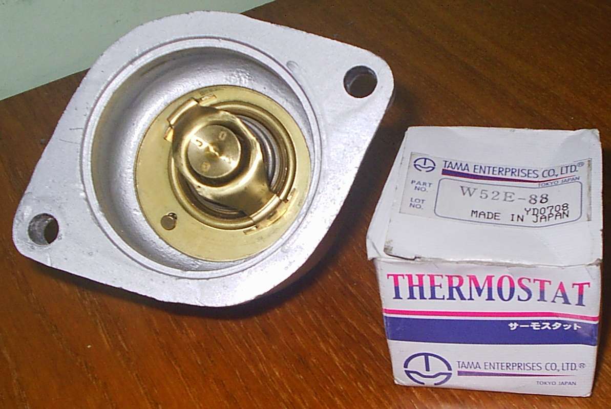

Stirlitz   Итак, приобрёл я новый верхний патрубок помпы, на ...   2007.04.17 21:50
ADK-XXI С-Пб   Термостат посажен на прокладку?   2007.04.17 23:09
Stirlitz   На герметик.   2007.04.18 8:42

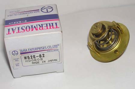

Stassumy   Вопрос! позвонил в контору, которая торгует ин...   2007.10.01 16:27
ADK-XXI С-Пб   Гонялово. W52E-82 — вполне достаточная инфо...   2007.10.01 17:36
Stirlitz   Вопрос! позвонил в контору, которая торгует ин...   2007.10.01 19:53

sobur2000   [b]Информация про термостат что стоит у Штирлица: ...   2009.07.29 17:11
Ramshteine   От себя добавлю- в TECDOK иногда проскакивают ошиб...   2009.07.30 10:55
