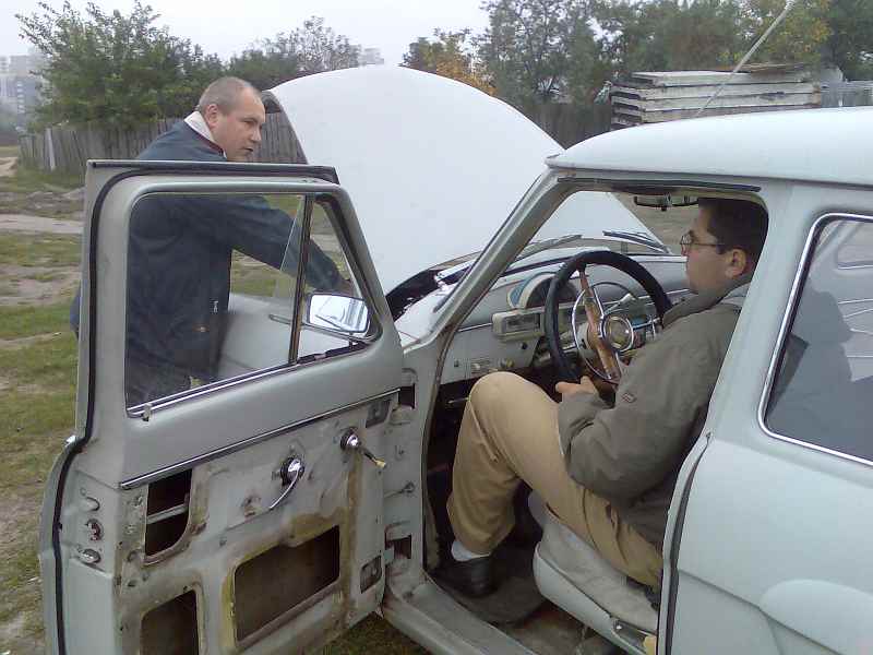

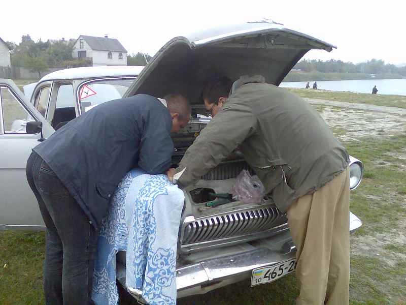

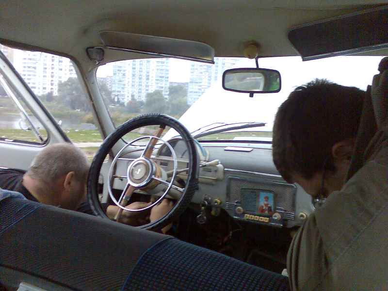

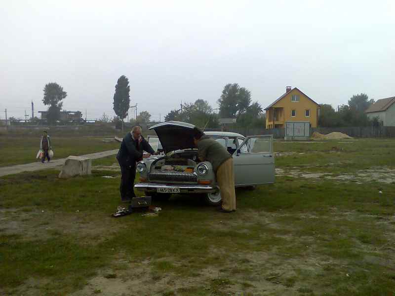

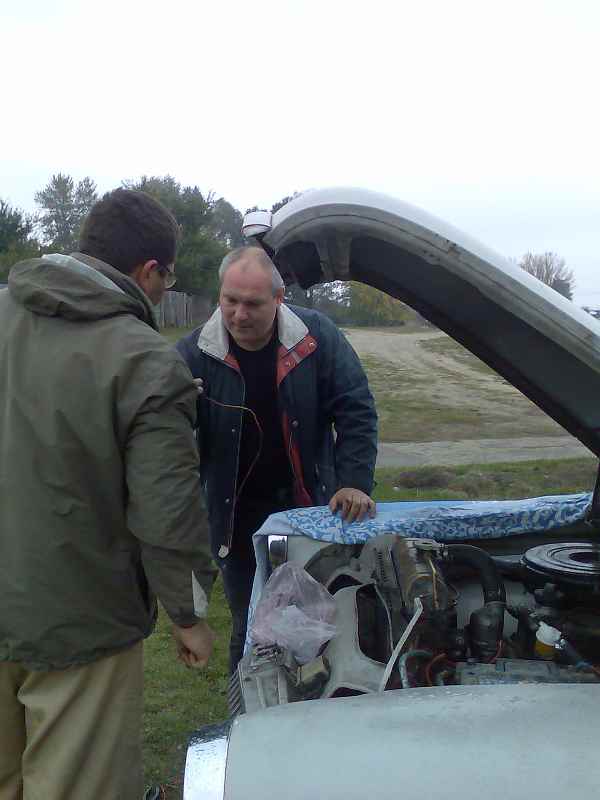

Опять состоялась очередная акция помоги другу в количестве одной машинки и трех человек smile.gif Шелленберга, Механика и Алены:
З.Ы. погода конечно шептала…
