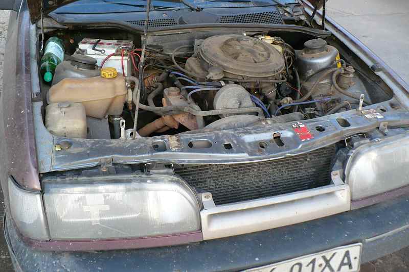

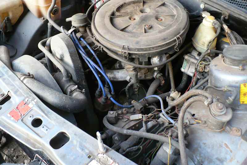

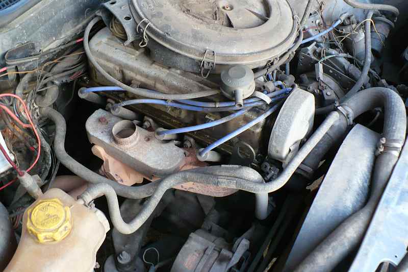

Garage   форд-скорпион 2.0   2008.09.27 22:05
Stirlitz   На холостых ,что-бы не "колбасило"первая...   2008.09.27 22:23
Garage   http://www.volvoclub.ru/digest/33/ здесь можно по...   2008.09.27 22:32
Тишка   Тахометра нет,но на вскидку 600! А регулиров...   2008.09.28 6:36
