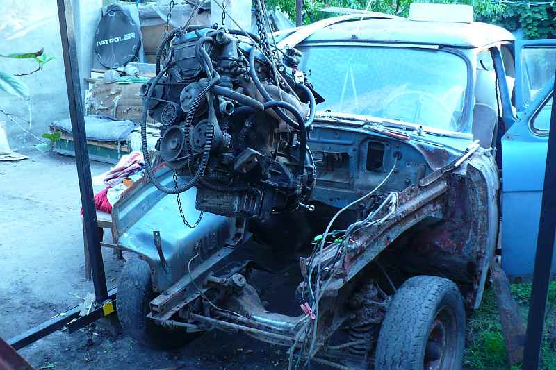

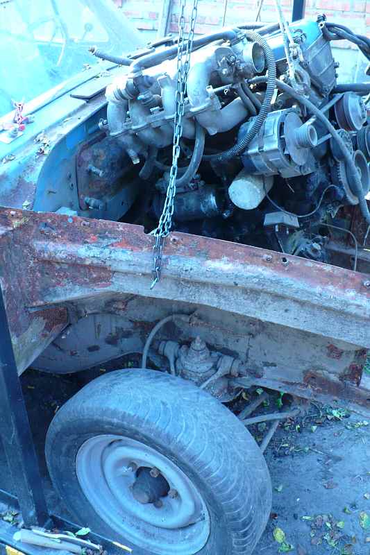

Garage   на фотках я запихиваю 406 моторчик(насос гур снял,...   2008.09.25 16:04
Stirlitz   Гхм, сэр. Не могу сказать, что имею с ним (406) ка...   2008.09.25 20:50
