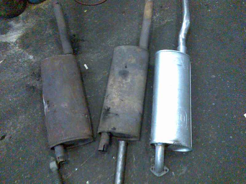

Акция таки состоялась, не смотря на погодные условия. Такого количества воды, вылившегося нам на голову - не видела давно sad.gif. Но…, ряд запланированных работ выполнен на 90%. Был установлен глушитель от ГАЗ-24 (как выяснилось, нужно еще и трубу за глушителем менять sad.gif ), установлен электрический омыватель стекла smile.gif (работает), проверены свечи. Обнаружен ряд неприятных моментов sad.gif : оборвало гофр на кардане, просели резиновые втулки на рессорах, глючит трамблёр, в карбюраторе низкий уровень топлива (требуется регулировка) и… самое ужасное - у меня протекает гараж ohmy.gif.
На фотографии два крайних глушителя - мои - один старый, второй новый (куплен на Перова за 250 грн.):
глушитель был подогнан под облик родного, тобиш smile.gif - отрезана загогулина и приварен кусок прямой трубы smile.gif - глушитель из нержавейки
