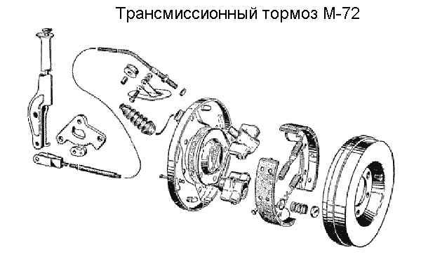

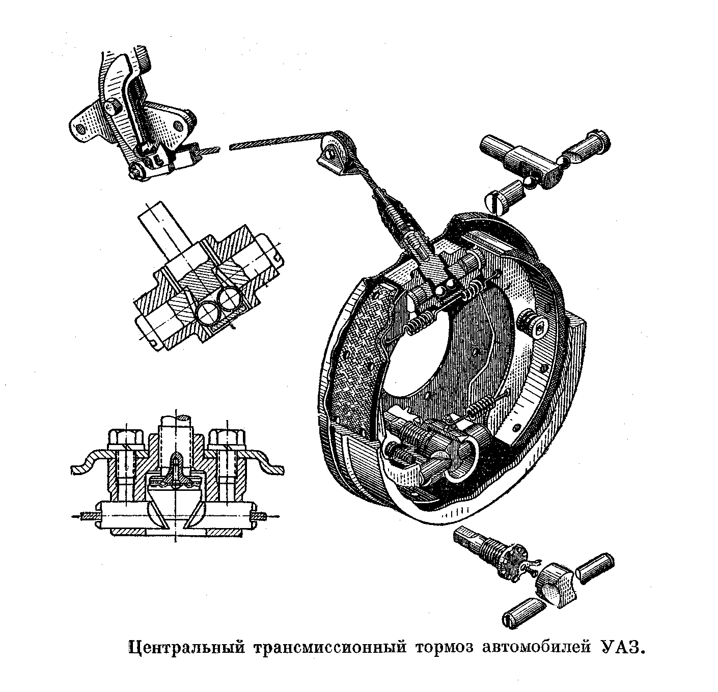

21 ручник для меня полная загадка как хронология и логика его создания unsure.gif . Я понимаю что продукция ГАЗ-а во многом завязана на спецтехнику и имеет высокий уровень унификации. НО ! wall0000.gif Мост 21 "Волги" создавался на базе моста М-72 ( кроме ГП на 72 прямозубая ГП) и даже тормозные шиты позаимствованы полностью от 72 машины, на которой трансмиссионный тормоз по конструкции полностью соответствует ГАЗ-69 (УАЗ) rolleyes.gif Подобную конструкцию имели и другие более поздние машины ГАЗ-а. Трансмиссионный тормоз 21 имеет свою конструкцию, которая не получила дальнейшего продолжения wall0000.gif Прикреплённое изображениеПрикреплённое изображение
Короче надо Рыть возможно и получится "обраная" унификация с возвратом к ручнику ГАЗ-69(УАЗ) - М-72 (ГАЗ М-72) wink.gif
