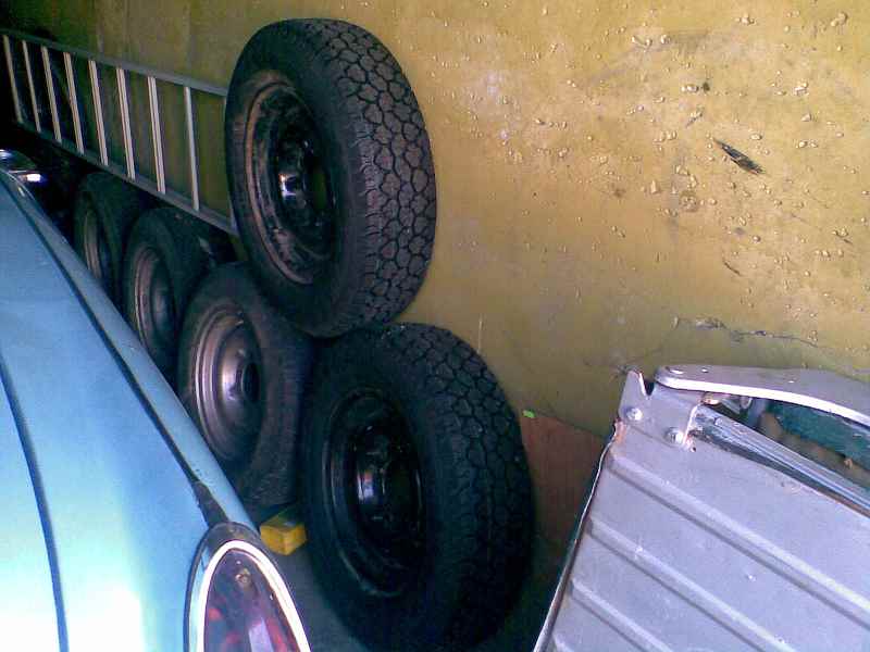

сообщение 2008.09.02 11:12
В магазине стоят 322 грн., на рынке 350грн.
Вот они уже на дисках(черных)

VOV65   Вот купил мне вчера Женя (Офицер) в Белой Церкви д...   2008.09.02 8:52
raincat   Себе поставил такие: 195/80 R15 94 S Federal MS-35...   2008.09.02 8:57
VOV65   В магазине стоят 322 грн., на рынке 350грн. Вот о...   2008.09.02 11:12
raincat   Отлично смотрятся! Хотел и себе такую БЦ, но с...   2008.09.08 11:35
VOV65   Ну эта в общем не грузовая. Какбы джиповская 4х4 н...   2008.09.08 13:51
raincat   Та я вижу! На грузовой после ВС-54 идет еще С ...   2008.09.08 15:39

Olenevod.ru   Всем привет! Вчера сбылась моя мечта о приобре...   2010.01.15 7:25
VOV65   Поздравляю с приобретением! Цена конечно подоз...   2010.01.15 12:05
LIN   Вчера сбылась моя мечта о приобретении новой рези...   2010.01.15 15:21
Olenevod.ru   Дружище, как поставишь на авто - сфотографируй об...   2010.01.15 19:22
Stirlitz   Она сама сойдёт через пару месяцев.   2010.01.15 20:25
Olenevod.ru   Вчера сбылась моя мечта о приобретении новой рез...   2010.01.25 0:33
Stirlitz   А ты ещё хотел от голубой полосы избавляться. Она ...   2010.01.25 0:41
Olenevod.ru   Спасибо, Игорь, на добром слове! Теперь уже по...   2010.01.25 0:58
