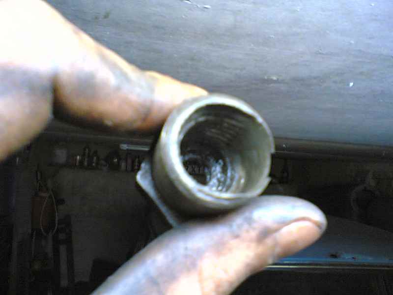

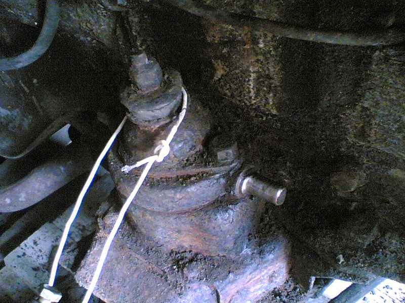

Вобщем ребята такая беда… Намаялся я с откручиванием болтов на обоих рычагах и всетаки открутил… болты с эксцентриками с огромной выработкой на осях полумесяца резьбы вообще нет и втулки почти насквозь расточены sad.gif Поначалу думал что оси эти с резьбой это обычные шпильки которые ввинчиваются в полумесяц но понял что шпилька вкрученая на пол сантиметра (так как болты не дадут предполагаемой "шпильке" войти) не выдержит таких нагрузок. Во вторник собрался ехать на перова покупать резьбовые втулки и полумесяц. Кто и где занимается этим в Киеве? Если на перова ничего не найду придется модернизировать передок…
PS: очень даже рад бы заменить резьбовые втулки на сайлент блоки

Saw   Вобщем ребята такая беда… Намаялся я с откручивани...   2008.08.31 19:29
shtabs   Приезжай, обсудим и сайлентблоки и все остальное… ...   2008.08.31 22:30
Aleks   О-о, вот это доездились, сколько машинке под брюх...   2008.09.01 8:58
Saw   долго ой как долго… :D   2008.09.01 15:51
