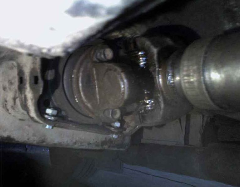

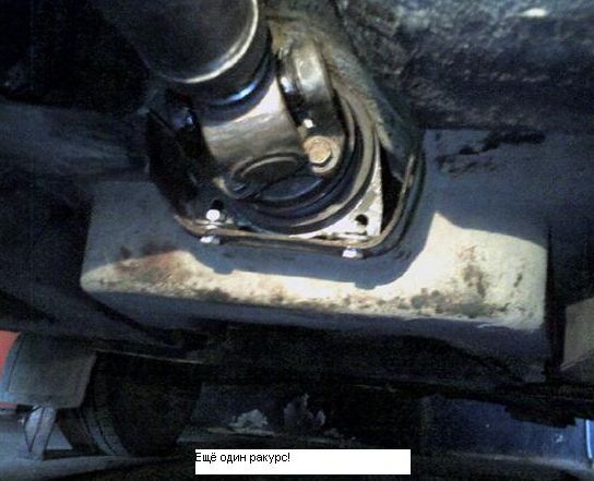

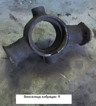

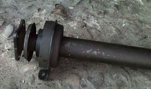

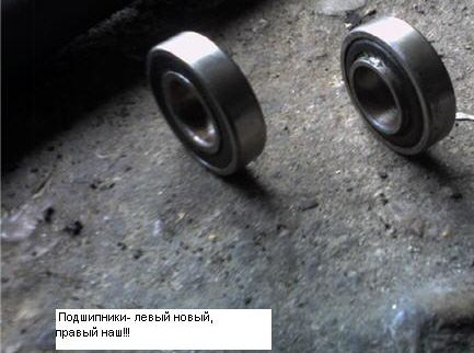

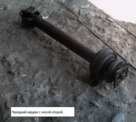

Тоже мучился несколько лет! Искал причину очень долго, пока чисто случайно не понял, в чём дело! Карданов у меня 5 штук, все с разных серий, но у всех вибрация от 50 до 60 ±5 км/ч.

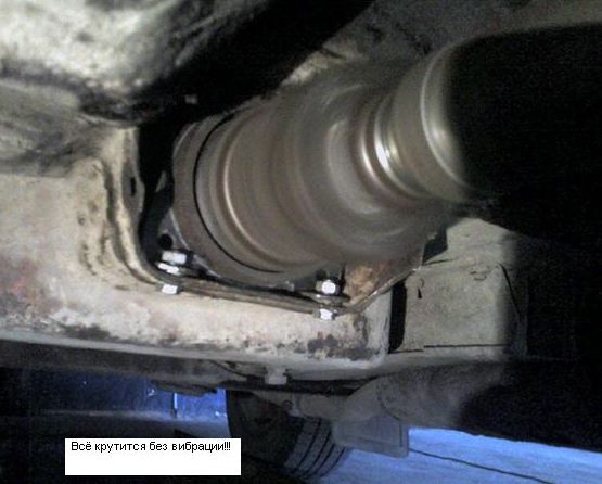

Выбрал выходной для ремонта, заехал на яму, подвесил одно колесо и начал экспериментировать: то один кардан, то другой, менял задние, передние части кардана — результата нет! Поставил свой родной кардан и случайно забыл прикрутить опору подвесного (4 болтика). Крутанул на прямой передаче — вибрация почти пропала, из чего был сделан вывод, что виной всему опора, а именно, её дубовость!

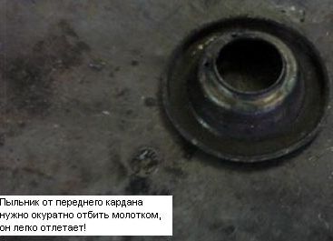

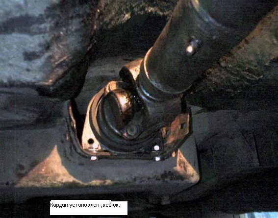

Поехал в магазин и после долгого выбора купил опору от ГАЗ-31029 или Газель, и после небольшой «химии» (отбил молотком пыльник от переднего кардана) установил новую опору! Теперь она крепится двумя болтами снизу. Вибрации больше нет при любой скорости!
Вот здесь поподробней о замене подвесного: www.gaz21.ru/forum/index.php?showtopic=1146
