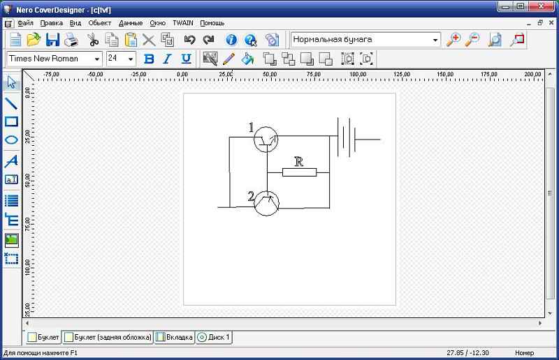

В режиме отдачи тока транзистор 1 заперт, а транзистор 2 откріт. При зарядке соответственно наоборот. Кстати, транзистор 1 должон бить p-n-p, а транзистор 2 n-p-n. Кстати номиналі транзисторов должні біть такові, чтоб транзистор 2 запирался чуть раньше, чем откроется тарнзистор 1. Иначе, при обеих открітіх транзисторах схема просто сама собой запрет данній участок цепи и акум не будет ничего ни отдавать ни получать. Резистор R должен біть достаточно большого номинала (на порядок віше сопротивления акума при обратном включении).

Stirlitz   Я думаю о том, чтобы сделать отдельный аккумулятор...   2008.08.28 9:29
Moldavanin   Ну, во-первых, работать не будет, потому что доп.б...   2008.08.28 9:43
Mayor   Ох Игорь. Нарисовал то в общем логически правильно...   2008.08.28 9:51
Stirlitz   Андрей, исправил :) Давно я не чертил электрически...   2008.08.28 10:00
Moldavanin   Игорь, что-то мне подсказывает, что доп.батарея бу...   2008.08.28 10:14
Stirlitz   Это почему не будет? Просто я рядом с основным акк...   2008.08.28 10:19

Hellbomb   Игорь, что-то мне подсказывает, что доп.батарея б...   2008.08.28 12:03

Stirlitz   +1 заряжаться акум не будет по логике вещей.Это по...   2008.08.28 12:39
Hellbomb   Это почему, объясни? Имеем оранжевый провод от ам...   2008.08.28 12:52
Stirlitz   Ну вот :) А если есть дополнительный аккумулятор, ...   2008.08.28 13:00

Mayor   Ну вот :) А если есть дополнительный аккумулятор,...   2008.08.28 13:28
Hellbomb   Освежи мне память. Если диод пропускает через себ...   2008.08.28 13:46
Mayor   В данный момент он выдаёт 16 с чем-то вольт и мне...   2008.08.28 13:46
Stirlitz   Диод там даже и ни при чем. Просто параллельная це...   2008.08.28 13:59
Hellbomb   Цепь параллельная чему? Аккумулятору твоему доп...   2008.08.28 14:01
Stirlitz   Аккумулятору твоему дополнительному :verymad: А о...   2008.08.28 14:07
Hellbomb   :blink: Факт требует дополнительного уточнения. К...   2008.08.28 15:44
Moldavanin   В общем, я действительно ошибся, когда сообщал, чт...   2008.08.28 15:57
Hellbomb   Постой-постой, єт как так он будет заряжаться? Тое...   2008.08.28 16:24
Moldavanin   Заряжаться будет с крайней левой клеммы РР (48) че...   2008.08.28 16:46
