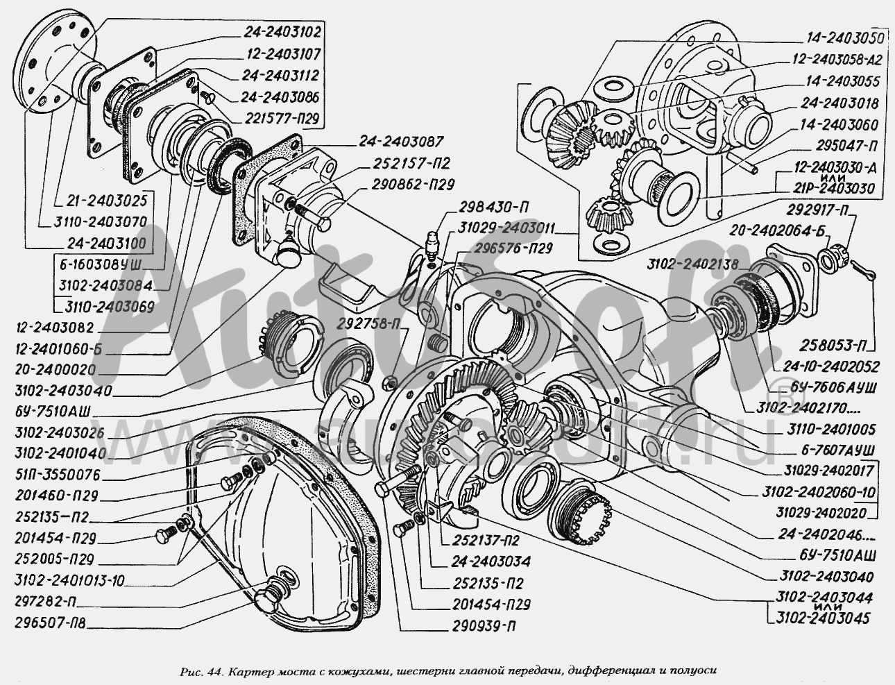

Передаточное число главной пары в штатном варианте — 4.55 (41/9). С одной стороны, это хорошо, так как неплохой разгон и тяговитость (момент). С другой стороны, при отсутствии повышающей передачи приходится перекручивать мотор по трассе. В принципе, это некритично… Да вот только имея в планах сделать трёхлитровый мотор, понимаю, что с таким передаточным числом будет неинтересно ездить. Ведь основное преимущество в существенно большем крутящем моменте — грех его не использовать по назначению. К тому же, если первая передача вообще не будет востребована, то ездить на двух странно. Короче, надо задуматься об установке главной пары хотя бы на 4.10 (41/10) или, оптимально, на 3.9. Думаю, если при моменте 17 было 4.55, при повышении до 19 стало 4.1, то при 22 нужно максимум 3.9.
Возможно ли такое с родным мостом? Или придётся мост целиком ставить от ГАЗ-24-10? Порывшись в интернете, нахожу противоречивые свединия. Одни говорят «нельзя, там шестерня толще, не влезет». Другие говорят: «…но я же поставил…». Итак, вот что я, в частности, нарыл.
Не подходит 24 и 2410 пары в наш ЗМ, чулки не сходятся и мост не собирается. Нужно менять коробку сателлитов на 24 или 2410, тогда возможно попрет
Попробуйте мост от уаз 3160. Разгруженные полуоси. Можно поставить дисковые тормоза. Гравная пара 4.1
почти все владельцы ГАЗ 31029, 3110, 31105 уверены, что у них "чайковские" мосты. "Чайковским" мостом называют неразрезной мост от 3110 из-за внешней его схожести с настоящим мостом от "Чайки". Но с ним он только похож, колея другая, и передаточное число.
Цитата("Надпоручик")
короче вкорячил я в родной мост главную пидорачу 4,1. Подробности выложу на сайте. Делал и регулировал сам, ЗАИПАТОРИЛСЯ ВУСМЕРТЬ! Но это того стоило. Если вкратце, то сделал в точности как описывал 21_Alex. Коробку саттелитов взял от 2410, в неё переставил саттелиты и шестерни полуосей с 21-й коробки саттелитов. Ведущая шестерня нигде ни за что не цепляет, мост собрался и отрегулировался нормально. Не гудит. Масло Castrol safx 75w140 GL-5/6. Я очень доволен. Тепрь в городе езжу 45-55, вместо 65-70, хотя по расчетам должно быть больше чем 45-55, но я и так доволен. Старт на 1-й оччень изменился. Рывок при резком старте изчез вместо него появился мощный разгон до 40 км/ч. Очень удобно со светофора, обогнав на старте всех можно перестроиться в нужный ряд. 2-я превратилась из альтернативы 1-й в разгонно-обгонную передачу. Это и плюс и минус. Плюс в том что обгонять на ней стало намного легче. Если я раскручиваю движок по моему показометру до 55 (это не предел, после 55 движок подхватывает еще сильнее, наверное 2-я камера открывается), то реальная скорость где-то 65, в принципе это есть гут. Раньше приходилось обгонять или насилуя движок на 2-й или вяло на 3-й. 3-я превратилась из разгонной в беговую. Т.е. после разгона на 2-й, на 3-й по городу уже разгоняться некуда. Просто я её включаю и качусь без разгона, просто качусь при 50-55 км/ч. Первую 1000 км более 70 низзя так что на трассе ещё не проверял. Но на городских подъемах я не заметил сильной разницы. На тех же где я пытался залезть внятяг с 50-60 с родным мостом, теперь я выскакиваю видимо за счет инерции, т.к.реально скорость на 2-й выше и на 3-ю я уже попадаю с большей скоростью и вытягиваю без напряга. На тот же подъем я пробовал забраться на 2-й, просто раскручивал посильнее. Получается так что на я резво разгоняюсь обгоняя всех, что даже нет нужды врубать 3-ю.
Вместо копирайта. ГЛАВНАЯ ПИДОРАЧА 4,1 НА 21-й ЕСТЬ ГУТ!!
И самое интересное:
У меня 3,9 в родном мосту, бегает отлично, на родной резине.
Короче говоря, делаю вывод — такое возможно… Кстати, что меня ещё смущает. Родной мост, как известно, неубиваем. Чего не скажешь про последующие. Один человек в Одессе с завидной регулярностью чинит задний мост, который у него «чайковский». Если я себе поставлю главную пару и коробку сателлитов от 24-10, не получу ли я ту же проблему?
