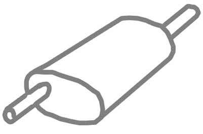

Ребята, меня тоже ожидает "конструирование" системы выпуска. Здесь в верху я прочел подсказку что от ПАЗика подходит глушитель. Сегодня я заходил в соседний магазинчик "МАЗ, КРАЗ, ГАЗ,…" и увидел там этот предмет.
Стоит он там 120 грн. Но по внешнему виду он действительно очень напоминает глушитель легкового автомобиля, поскольку имеет сильно овальный профиль в разрезе, а также имеет смещение входного и выходного тракта от центра. Но вот вопрос - труба что на входе что на выходе этого предмета почти однакова по длине и составляет примерно 20 см, при этом обе стороны ровные. То бишь для установки такого глушителя всеравно потребуется дальнейшее "творчество"?
