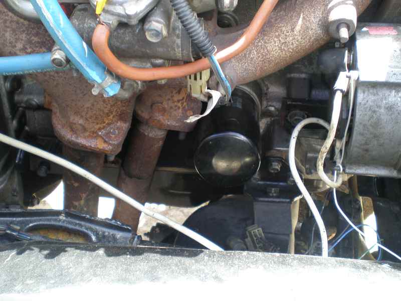

Цитата(Валентин В.В. @ 2007.03.10 21:18) *
Ситуация изменилась. Сегодня поставил двигатель в машину. Правда без головы. Но голову очень хотелось примерить, и примерить в ней коллектора. Вот тут и засада sad.gif Коллектор выпускной с 2-3 цилиндра упирается в прилив для масляного фильтра sad.gif Без вариантов. sad.gif(((((( Вот и вся моя идея с настроеным выпуском.
Теперь вопрос к обществу, а коллектора от 24 подходят? Они куда-нить упрутся или станут нормально? (голова 24).
Человеки, скажите что я не сильно потерял если не поставлю настроенные вупуск smile.gif
u menia pravda blok kakojto uazovskij srazu pod normalnij filtor.

ssseryj   Ситуация изменилась. Сегодня поставил двигатель в...   2008.08.07 22:29
Валентин В.В.   Может блок, а может коллектора от УАЗа. У них накл...   2008.08.08 6:52
ssseryj   колектор состоит из двух раздельных частей, наверн...   2008.08.08 10:04
Mayor   Да. Коллектор от 402 имеет такой уклон, что обязат...   2008.08.08 14:56
Валентин В.В.   Хм… это не УАЗовский коллектор (у него не раздельн...   2008.08.08 17:09
ssseryj   fik ego znaet ot cego on, mne skazali sto ot kakog...   2008.08.08 23:10
Mayor   Хм… это не УАЗовский коллектор (у него не раздель...   2008.08.14 6:51
